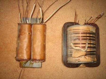

Привет всем!Ребята подскажите пожалуйста,из какого трансформатора из двух можно мотать транс. для тда7294.Плату уже собрал вот дошло время для питания,:тороидального сердечника не могу найти,разобрал сегодня стабилизатор 80-х годов,но там оказались вот эти два транса. Можно-ли из них что-то сделать?
    26.2 KB · Просмотры: 2,298
Можно, если полностью перемотать.

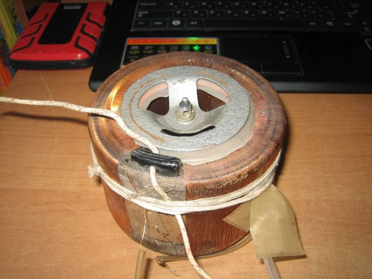

Сегодня нашел такую штучку от латора, как мне её перемотать чтобы получить нужное напряжение и ампираж(для 2-х тда7294)и возможно из этого транса выжить столько?Размеры наруж.диам.110 внутр.50 высота75

Кто может сказать, сколько витков певички и сколько вторички намотать на этот транс.,какое сечение провода перв. и втор.
