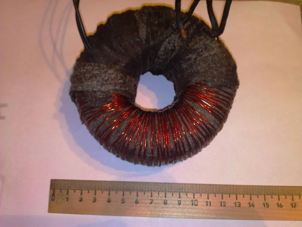

А свой я уже намотал, для Шушурина. 1,4 индукцию ставил, когда считал витки. +-23,5в 4А. С кондерами уже +-30в, оно просядет потом?

Вторичку или последнюю внешнюю обмотку, если сверху не изолировать, то её тепловой режим намного улучшится. Да и зачем транс сверху обматывать? Если им только в футбол играть? На меди вторички можно сэкономить, увеличив плотность тока в проводе. У неё много лучше ситуация с нагревом, нежели у первички, зажатой между изоляционными материалами с плохой теплопроводностью.
Stvol, тороидальный трансформатор и так не оптимален по конструкции, а Вы еще и предлагаете сопротивление вторички увеличить.
Если на продажу, как 200Вт продавать можешь.
А если говорить об изоляции, исключив специальную лаковую ленту, я предпочитаю пользоваться скотчем. Скотч обладает достаточной прочностью и очень хорошими изоляционными параметрами. Из подручных и легкодоступных материалов скотч является лучшим. А вот ленту ФУМ в упор не принимаю, считаю её самым плохим вариантом, хуже газетной бумаги.
Stvol, тороидальный трансформатор и так не оптимален по конструкции.
Да, в плане охлаждения внутренних обмоток и сложности изготовления. В остальном только плюсы.
Stvol а Вы еще и предлагаете сопротивление вторички увеличить.
Так и делается в серийных трансах.
