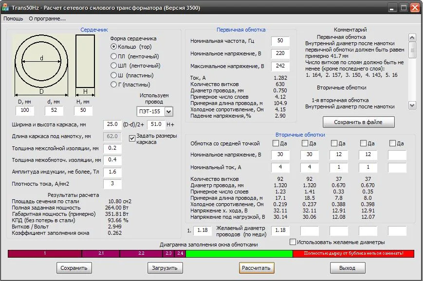

    113.5 KB · Просмотры: 286

Слушайте помогите с расчетами тора наружный размер 10см внутрений 5,2см высота 5см, нужны количество витков первички и каким проводом, количество вторички сам расчитаю. и какую мошность можно с такого железа выжать?
Ага а под провод ПЭВ-1 0,55 можеш посчитать? а то в наличие щас ток он или нельзя менять провод?
Менять можно, у меня толстого не было я мотал тройным проводом)
