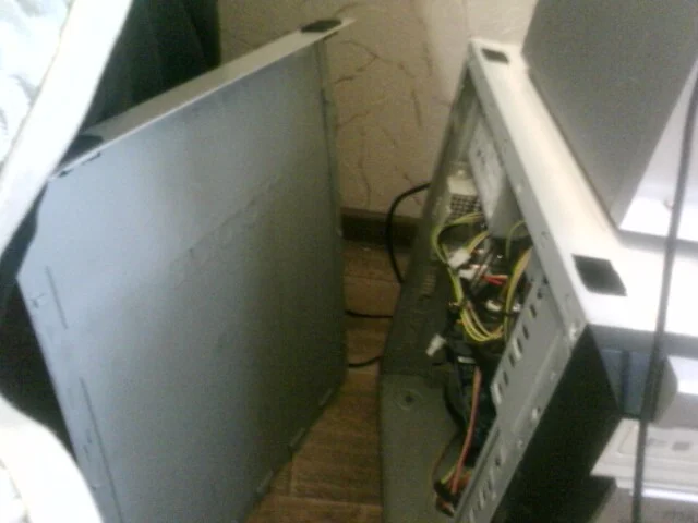

Когда играю в игры, вылезают артефакты и чёрный экран

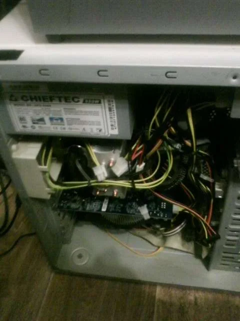

Фото системного блока с открытой крышкой можете скинуть? По крупнее и по четче?
Вот
Так это перегрев?
http://www.tehnari.ru/f8/t32642/
Не видно ни чего! :)
Судя по температурам которые вы скидывали, то да, греется видео карта, что для нее странно!
Так?
Может корпус поменять?

Понятно!
1) Берем пластиковые стяжки, распутываем провода, проводим провода через отверстия в поддоне для материнской платы (если есть отверстия) стяжками связываем провода и шлейф и крепим к корзине DVD где то с боку.
Провод питания процессора, материнской платы и видео карты вместе не крепить!
2) У процессорного радиатора есть вентилятор (ваш не увидел на фото) вентилятор ставим с передней стороны радиатора направлением в сторону задней стенки - на выдув из ПК
Ну вообще тесноват корпус для такой системы, на мой взгляд...
3) Освобождаем воздушный поток от переднего вентилятора от любых препятствий (жесткий диск можно оставить) на заднюю стенку ставим вентилятор тоже направлением из ПК - на выдув тем самым получаем "сквозняк"
Да перегрев! И корпус тесноват!

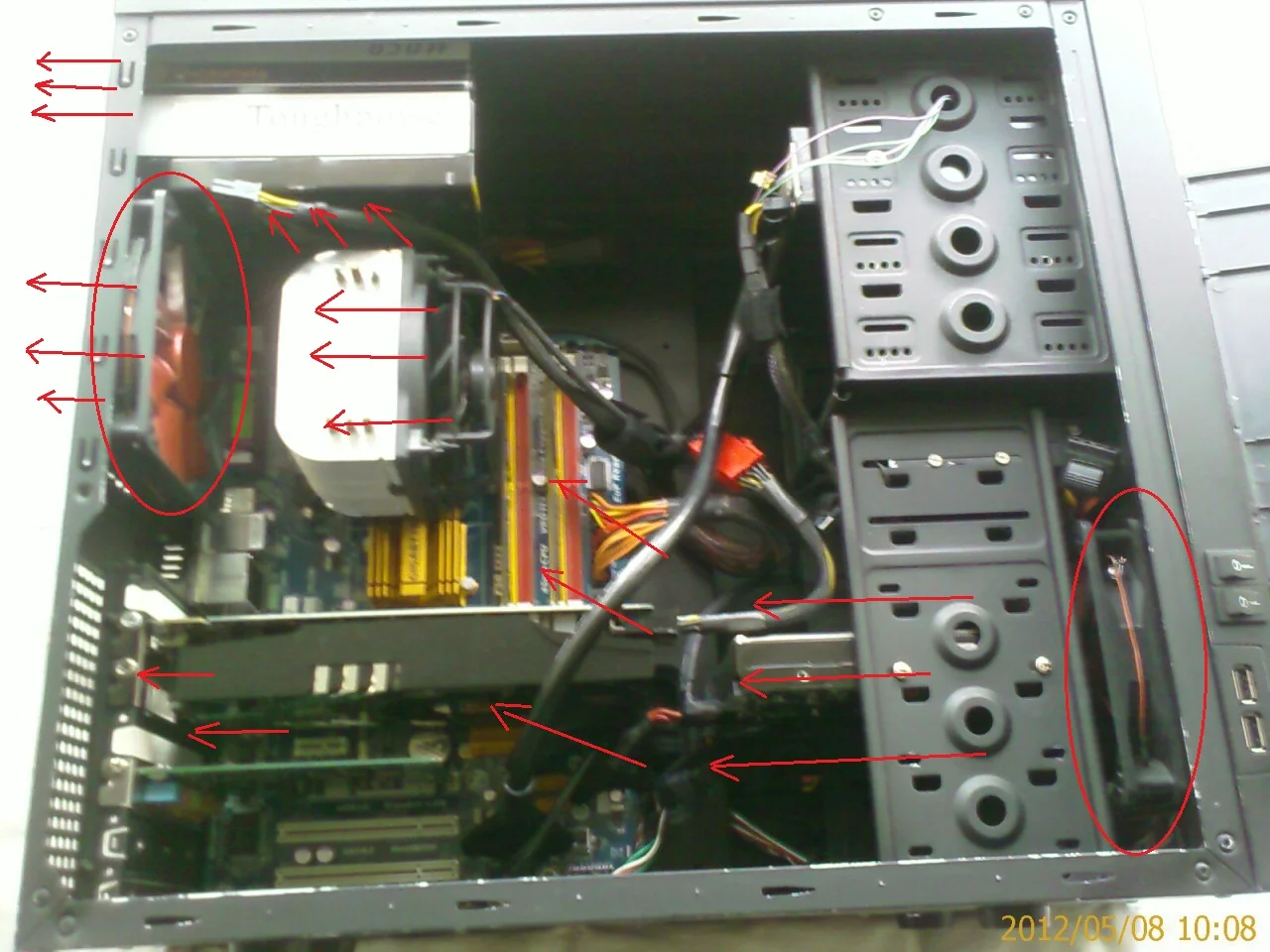

Вот так должно все выглядеть:
Воздух заходит спереди, охлаждает жесткий диск, часть проходит через видеокарту и южный мост, другая часть проходит через северный мост и процессор и выдувается из корпуса через задний вентилятор и блок питания!
Обратите внимания на провода, все уложено, потоку воздуха ничего не мешает!

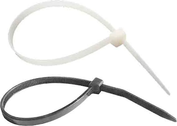

Если стяжек нет (в любом строительном магазине не много стоят и всегда пригодятся), то проволокой, желательно в оплетке и чтоб не попадала на контакты!
