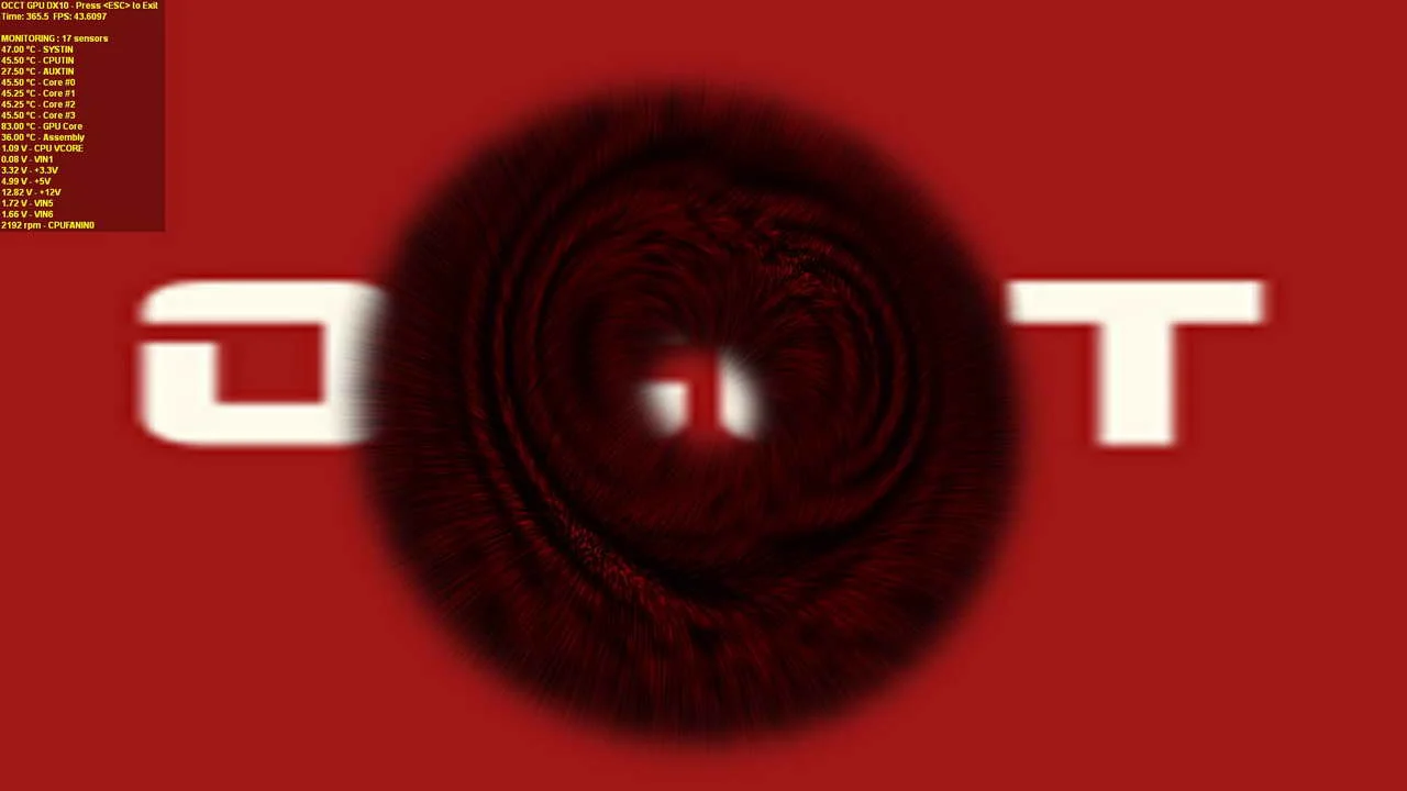

Когда играю в игры, вылезают артефакты и чёрный экран
Статус
Вот. .
    29.5 KB · Просмотры: 115
По-моему, горячий видеопроцессор, 83 градуса...

Короче щас сидел за компьютером,и та же самая фигня,сначала артефакты,потом чёрный экран.
Перезагрузил компьютер и всё нормально идёт.
Даже игры долго работают.
Менять термопасту?
Это перегрев?

Уже термопасту поменял)
вентиляторы есть,спутался)
Я системный блок приоткрыл,щас буду проверять работоспособность.
Скоро отпишусь.
Тонкий слой пасты положили? Слишком много пасты может ухудшить ситуацию!
Ну как, есть изменения?
Термопаста не помогла.
Приоткрыл корпус,пока не вылетает.
