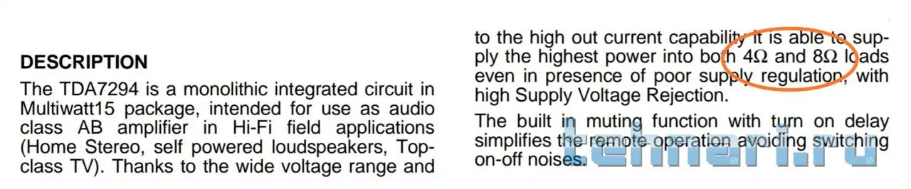

Если два 8-омных усилителя включить мостом, и на нагрузку 4 ома, какого цвета дым пойдет из них? tehno001
И какого ты здесь цвета дым видишь ?... :)))
Вот горячо любимая всеми нами TDA7294 в обычном режиме может работать на нагрузку и 4, и 8 Ом. Однако в мостовой схеме сопротивление нагрузки не должно быть менее 8 Ом. То есть на 4 Ома, и тем более на 2 Ома она пренепременно испустит какой-нибудь дым! tehno001
    41.3 KB · Просмотры: 33
    43.6 KB · Просмотры: 44
Нет, это 1558 и с её даташита. Обычное включение в Мост 4 ома ... :)
