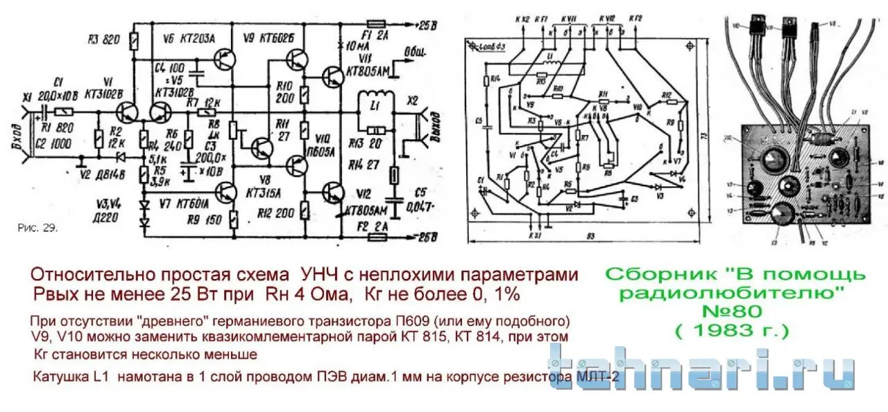

для 12 вольт альтернативы камням для автозвука нет
Если 12 вольт, то надо тогда мостовую схему делать. У Филина есть такая, для автомобильных дел.
Все вышепредложенные схемы съедят только две-три ложки из 3-х литровой банки полупроводников . А вот если добавить пару литров резисторов , то можно было бы самому спаять УНЧ -50 - 8 ( Радиотехника 101 ) . Те-же 20 Вт и с ПП проблем нету .:fase:

Можно, но на сколько я помню КТ805 чуть чувствительнее.
Потом КТ808-х нет в пластмассе. Ну если устраивает возня, то ради Бога ... :)))

Делал этот усилитель (ВПР №80) в середине 80-х с незначительными изменениями по деталировке. Предоконечные транзисторы - КТ815-КТ814, вместо КТ3102 - КТ315 (подобранные), оконечные КТ805 (мет.), КТ803 (пробовал). Питание +/- 30 Вольт. Трансформатор от усилителя "Электрон". Не столкнулся с трудностями наладки. Качество хорошее, но не Hi-Fi, конечно. Проверял на дискотеке, как один из усилителей зала. Выдержал, нормально.
можно больше и не дисскутировать, я уже собрал унч, как в магнитофоне Сатурн МК-202с-2. 10 ватт на канал, я их обыединил и получил 20 ватт.
