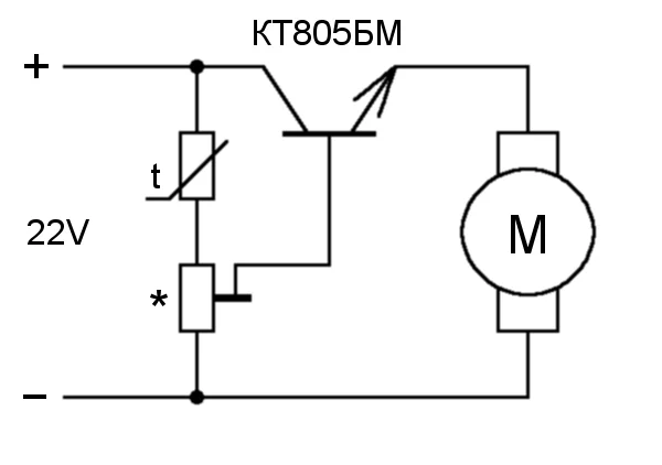

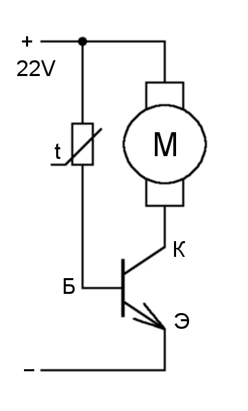

Даня какой там ток, при выводе движка на массу ? ...
Юрий, а от чего он может гореть? От зажигалки?
Скорей всего из-за пробитого перехода..
Даня, я имел ввиду при правильно собранной схеме и целом транзисторе,Юрий, а от чего он может гореть? От зажигалки?

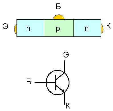

Влад 22В не на эмиттер, а на коллектор, эмиттер на кулер, база на бегунокна эмиттер 22в и один вывод термистора, на коллектор плюс кулера, на средний контакт подстроечника
Влад поставь подстроечник 47 кОм ...Переделал, на схему питание идёт, но на базу приходит 0-3в в зависимости от поворота подстроечника, на кулер идёт примерно 2в
