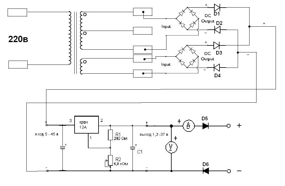

Влад, стабилизация будет?
Ну естественно а как ты думал, я до этого выкладывал схемку.
Вот эта, да?
    21.6 KB · Просмотры: 1,589
Да., только то что сверху ненадо, всё что после кондёра это оно, вот я и спрашиваю какой надо кондёр!!! он там ненаписан!!!
Если по ней, то я думаю 1000 - 2000 мкФ будет достаточно, тем более КРЕНка присутствует......
Понятно, чем больше тем лучше:D Просто не хотелось бы городить батарею:D

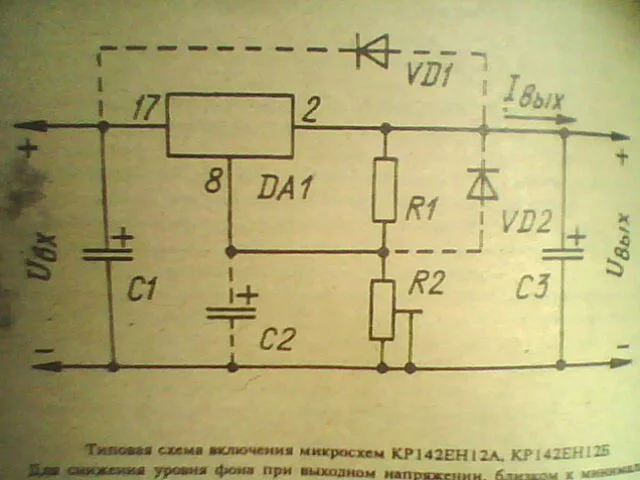

Вообще в справочнике написано что ёмкость входного конденсатора не менее 0.1 мкф..
Вот типовая схема включения:
    26.5 KB · Просмотры: 372
