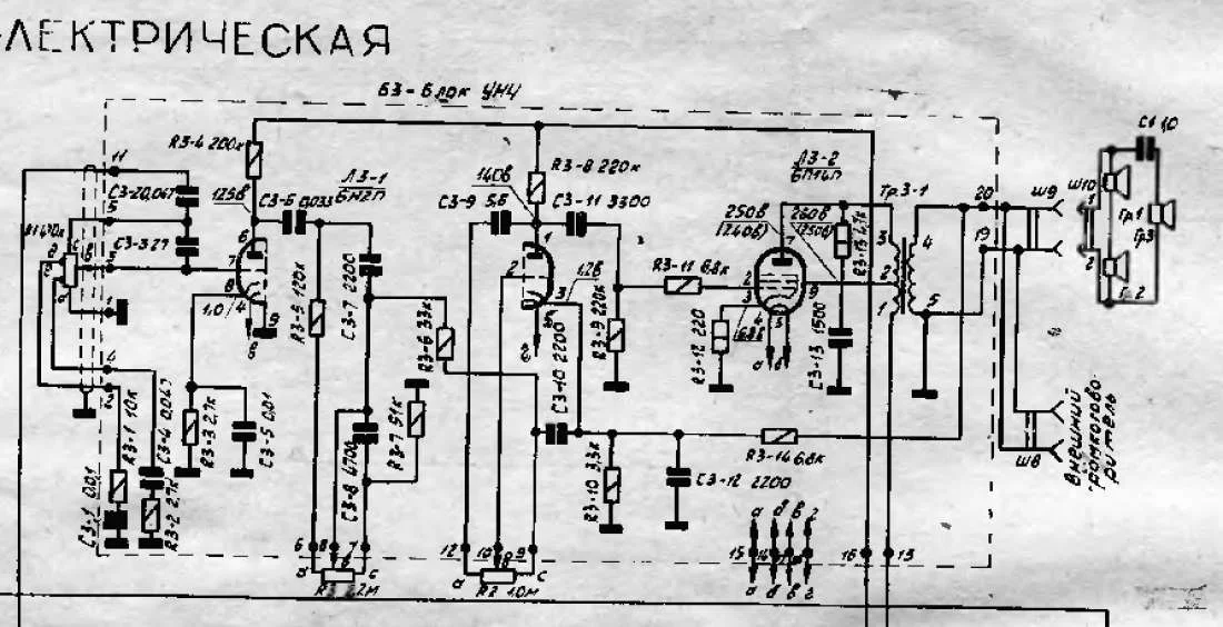

1 микрофарад ... :)
а выше стоит 6BF на втором 6F , они на 6 вольт?
Современные колонки рассчитаны на подключение к усилителям с выходным сопротивлением близким к нулю. К ламповому усилителю их подключать не желательно. Лучше взять два динамика 4ГД-28 соединенных последовательно и к ним подключить параллельно через кондер 1мкФ динамик 1ГД-18, как это сделано в старых ламповых радиолах.

Я правильно понимаю подключение переменных резистеров по этим схемам? на второй там только два обозначено провода ...третий минус или только два?
