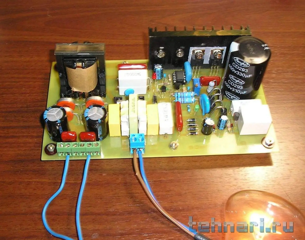

Лучше бы импульсник делать на sg 3525 в сети много схем Но меня они не устраиваю т если сможете довести присмотритесь!
Да и линейная схема не кошерная-ябы ввёл шунты из плёнки выход-и диоды ,и после первой банки на рельсы проволоку 0.27Ом, да и фильтр есть смысл разводить на 2х стороннике рейлы внизу!
Хоть тема и про ланзар, но питание ланзара на ir2153 без релейной системы софт-старта я бы не стал делать. На sg/ka3525 собираются отличные блоки питания, со встроенными софт-стартом и защитой, и даже при желании стабилизацией
Импульсник
Собственно вот схема с Софт стартом, у меня запустился с первого раза, и сейчас работает в Ланзаре.... Консультировал во многих вопросах "DTS" ,спасибо ему за это..
Ну а так , я не навязываю....

подробнее бы о трансе.. я так понимаю выдёргивать его из компового питателя (и как я читал, тереть зазоры), хотелось бы про провод, диаметр, ну вообще..
ветку засоряем....!
А так I-38 витков 0,6х2., II-12+12 0,6х4

Я ни чего против не имею, просто есть тема именно про этот ИИП не могу найти только..Там мноого чего интересного.. Я этот ИИП вообще сначала боялся собирать ибо первый раз... Не надеялся если чесно... Но итог мне понравился...
А вот кажется...
http://www.tehnari.ru/f119/t85937/
Вот у Тимура хорошо сделано, и мягкий старт, и защита. Этот вариант можно собирать без опаски

Офф.. Но если посчитать сколько стоять радио детали на импульсник и какие навыки и приборы надо для его настройки то в разы проще собрать бп. трансформаторный.
я бы не сказал, что проще.. во первых импульсник меньше, легче, экономнее, во вторых где взять торр, хотябы на 300 ватт? а обычный транс к примеру Ш, будет простите таких размеров.. да и опять же, где его взять? к примеру у китайцев заказывать торр, мне обойдётся в районе 250 евреев (с пересылкой), а учитывая мой минимализм, чтоб корпус был не более 70-80мм в высоту и 250-300 в ширину, я вообще не представляю на какой транс расчитывать можно.. а ИБП эти проблемы решает разом. а вот уж мешок деталей на импульсник можно китом за копейки у тех же китайцев купить..
https://ru.aliexpress.com/item/500W...0c8183d&transAbTest=ae803_1&priceBeautifyAB=0
или вот такой, он со софт стартом
https://ru.aliexpress.com/item/500W...ebe7123&transAbTest=ae803_1&priceBeautifyAB=0
В приведенных Вами блоках питания указана оптимистично завышенная мощность. Для 500 ватт емкость конденсатора сетевого выпрямителя должна быть не менее 470-500 микрофарад
