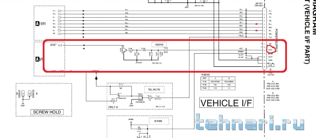

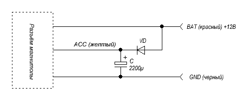

Тимур, там именно от низкого напряжения и стоит защита, причем рулится оно судя по всему через линию ACC. Есть мысля попробовать нае... систему, кинуть на провод ACC банку, скажем 2200мкФ, а саму линию запитать через диод, т.е. в момент запуска именно по ACC проц и рубится из-за низкого напряжения, тупо отрубается стаб на 3.3В. Но это догадки, надо пробовать...

Зубан, попробуйте как Василий предлагает, подключите вход ACC через диод, SR360 отлично подойдёт. Банку можно и поболе поставить, например 4700, потому что стартер может крутить не одну секунду. Если не выйдет, то будем дальше мыслить. В момент старта желательно контролировать напругу на банке
Вот по такой схеме пробовать:
завтра попробую повесить
Да ничего там не рулится по линии АСС.

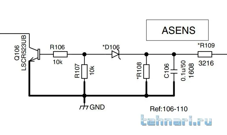

Там стандартное включение этой линии. При подаче питания на АСС транзисторный ключ "сажает" 89 ногу процессора (ASENS) на массу.
Потом расскажет о результатах экперимента.
    34.6 KB · Просмотры: 149
Сергей, а почётче участок с ключом можно отскринить? Чтобы название элементов видно было?
Ага, спасибо большое!
Сергей, я там стабилитрон вижу, на 6.8 или 7.5 вольт, и делители напряжения. А не может случаем быть так, что как раз что во время пуска он из режима выходит?
Серёг как раз таки это и есть управление по линии ACC. Когда напряжение падает именно ACC линия и рубится, переводя голову в режим "сна".
