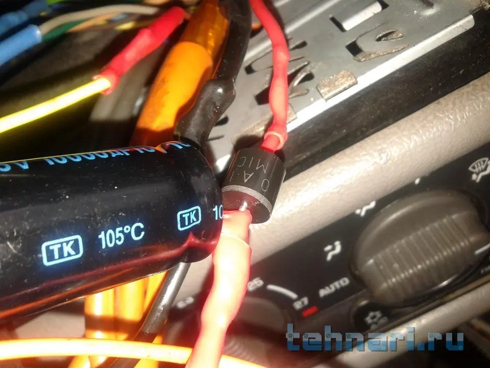

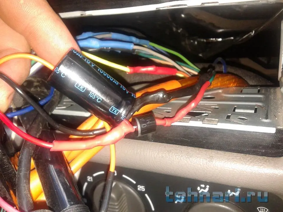

ничего им не будет.Температурный режим не нарушится если изолентой конденсаторы замотать?

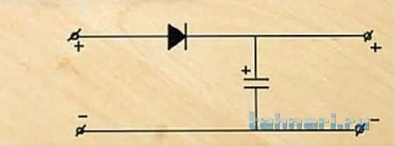

А больше и не надо.SR360 только для подключения вывода ACC пойдет
пока и так сойдет. покатаюсь, погляжу. возможно ёмкости добавлю.Трехамперный диод скорее всего вылетит при попытке поддать погромче. А ежели желаете чтобы и на полной громкости не тух, то там уже фарадные ёмкости нужны

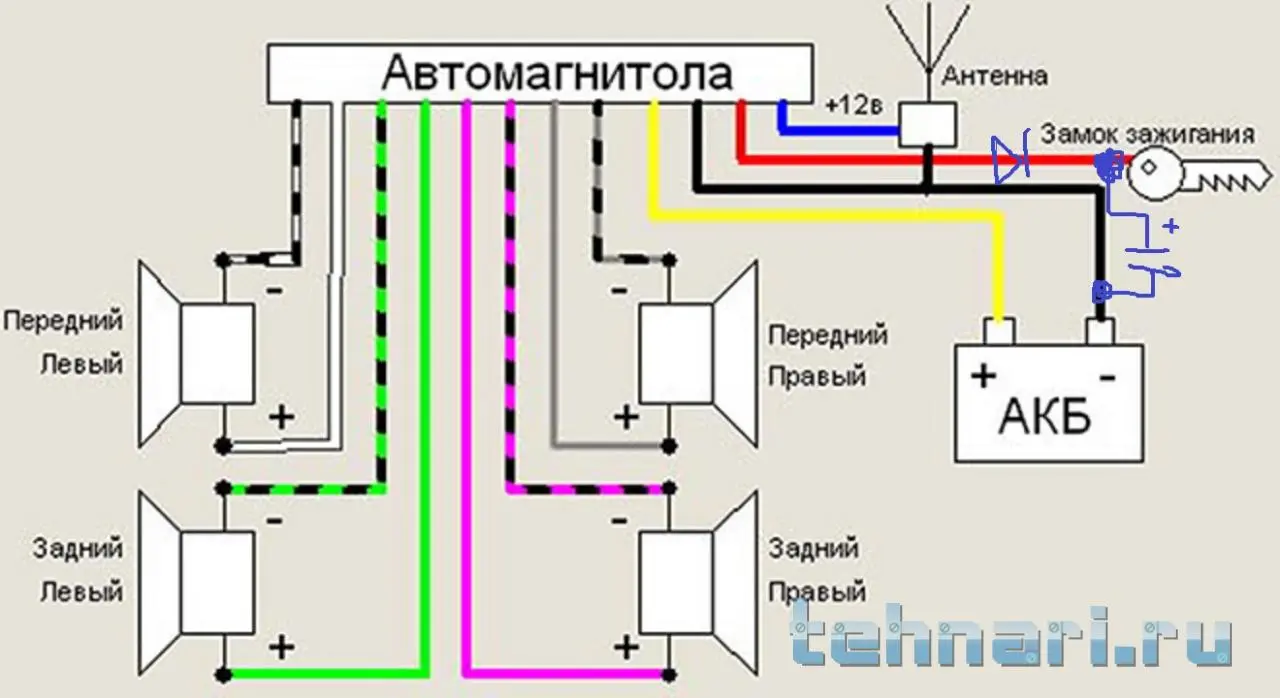

А надо, таки, разделить, и не надо будеткрасный с желтым не стал разделять
ёмкости добавлю.
разделил, не помогло.А надо, таки, разделить, и не надо будет
А правильно разделил ?разделил
а в чём именно не помоглоне помогло
красный провод напрямую к аккумулятору. желтый через диод с конденсаторами к аккумулятору. до половины громкости отключения не происходят. завтра послезавтра попробую конденсаторы маленьким аккумулятором заменить.А правильно разделил ? а в чём именно не помогло
Ну, да.красный провод напрямую к аккумулятору. желтый через диод с конденсаторами к аккумулятору.
Серёг это мой косяк, я на схеме по какой то причине (по запарке видимо) неправильно подписал цвета проводов...:fase:Говорили, говорили, а сделано с точностью до наоборот.
