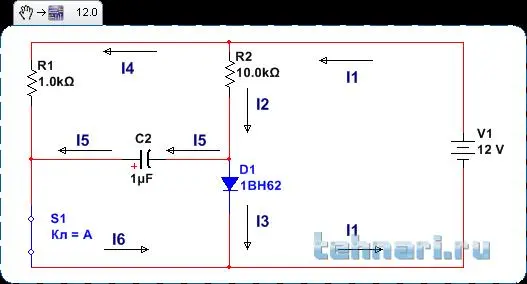

Давайте подробно рассмотрим поведение конденсатора в схеме мультивибратора. Предлагаю это сделать для каждой стадии в отдельности. Еще раз продублирую схему:
Фигура N1:
Выключатель S1 разомкнут, начальный момент времени Т1. Конденсатор полностью разряжен и начинает заряжаться.
Давайте построим график тока зарядки в зависимости от времени. Для этого нам понадобится рассчитать начальный ток I5.1 и некоторые его значения в ходе зарядки.
Действуйте.

Для справки: Универсальным методом расчета лично я за всю свою практику не пользовался ни разу! Практически любая схема склонна к упрощению по своей топологии и/или разделению на временнЫе участки, когда известны параметры её компонентов. Например, каково сопротивление постоянному току конденсатора, когда он полностью разряжен? Теперь мы можем упростить схему для этого момента времени?

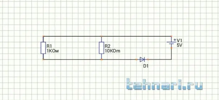

Сопротивление разряженого конденсатора постоянному току минимально или даже мы можем сказать 0. Тааакс осталось разобраться с диодом на нём падение напряжения по условию равно 0,6 вобщем это выглядит так.

Давайте договоримся, что никакие новые схемы мы больше не рисуем, а крутим имеющуюся в голове. Развиваем мозги.
(Схемы из предыдущего поста я не видел. А если посмотрю, то еще понижу карму в связи с кучей ошибок в ней.)
Логика правильная. Так чему будет равен ток I5.1?
Логика правильная.
А что в ней не так...
В ней не так сам принцип. Мы пытаемся посчитать вполне конкретную схему. Все упрощения д.б. сделаны в уме.
А еще там неправильно указан ЭДС источника тока и не расставлены сами токи.

А где учтено падение напряжения на диоде D1 и направление тока?
