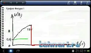

Итак, мы выяснили, что заряд конденсатора приблизился по напряжению к 8,5 В на левой обкладке, что соответствует времени тау. Теперь ключ S1 замкнут (чуть чуть не доходя тау), стало быть, напряжение на левой обкладке стало равно нулю и неизменно на протяжении всего такта мультивибратора.
Давайте это изобразим красным цветом.
Есть.........

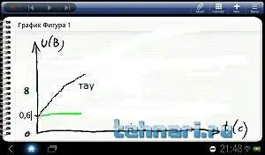

    6.3 KB · Просмотры: 28
Что "есть"? Где новый график красного цвета?
Угу. И что тут не так? По-моему всё нормально.
Нарисуйте те части графика, которые не вызывают сомнений.
Нифига не понимаю...

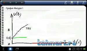

    6.3 KB · Просмотры: 62
Ну вот, а вы боялись...
Теперь соединим крайние точки графика в районе тау прямой вертикальной линией. Ведь напряжение, впрочем как и ток, не может прерваться во времени.
Ну наконец-то...
Странно, что небеса не упали на Землю... :)

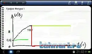

Как вы верно заметили, заряд конденсатора не может улетучиться мгновенно. Поэтому на второй обкладке (график зелёного цвета) нужно отложить в то же самое время отрезок той де самой длины, того же самого направления.
Делаем.
P.s. Отрезок уйдет в отрицательную область. Придется расширить вниз саму картинку. Помощь нужна?

Вот так ничего себе "в том же направлении"...
Еще разочек внимательно и медленно двигаемся по графику левой обкладки начиная от нуля оси времени...
Это часть экспоненты. Приближаемся к точке тау, и график стремительно идёт вниз. Но не прерывается (Это важно!), а продолжает скользить вдоль оси времени в нуле Вольт.
Это понятно?
Линия вертикального падения - это и есть переключение ключа S1. Т.к. контакты его переключаются мгновенно, график напряжения тоже изменяется мгновенно.
