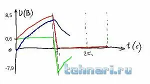

С математическим применением в физике как то слабовато пока воспринимается, решить то смогу но физически не очень догоняю... в моём случае я должен застремить получается функцию прямой к нулю...так
Нет не так.
К нулю надо застремить время переключения, которое мы искусственно увеличили.
Предварительно хорошенько думаем и рисуем......

Я видел. А где свёртка?
Самому интересно кто такой "lim F(x)"? :)
Я разве говорил, что предел функции стремится к нулю?
Я говорил, что время переключения S1 стремится к нулю. Покажите стрелочками на последнем графике где начинается момент переключения и где он заканчивается.

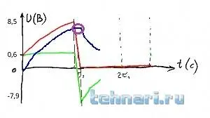

Вот........

В общем пойдёт, хотя временной интервал правильней показывать на оси времени.
И что смущает вас объединить эти две точки? Горизонтальный отрезок выродится в одну точку. И всё!
P.s. Ещё раз призываю - учите графики! Следующий этап работы с ними начнём с экзамена по этой теме!
Еще раз повторяю, мы не функцию стремим к нулю, а временной интервал, который сами же и растянули.

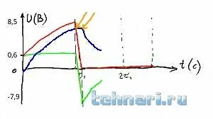

Ну хорошо тогда так... Пределы нужны для решения проблем с разрывами или ещё для чего то?
