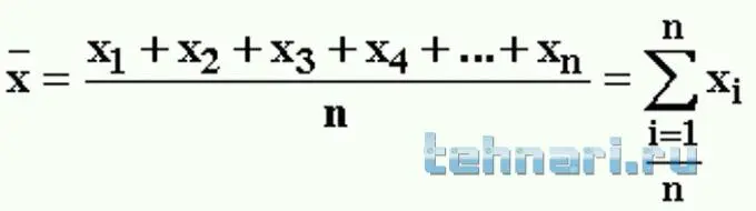

Ход вычислений, берём однополупериодный расчёт средневыпрямленого значения синусоиды он равен Uср=Uамп/пи, но нам нужно двухполупериодной синусоиды значит домножаем на 2 и получается Uср=2Uамп/пи,
А графически это взять значение функции, сложить их и разделить на колличество значений?
    5.7 KB · Просмотры: 25
Так. Тут всё хорошо. Почему же с графиками такие сложности? Там же всё наглядно и д.б. понятно.
