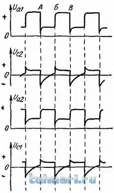

Мультивибратор. Вопрос
А вот и нет.
Во-первых, он в данной схеме никогда не станет равным нулю (*), а во-вторых, это смотря относительно чего измерять. Понятие "заряда" справедливо только пр его измерении между обкладками конденсатора. Мы же говорим о напряжении, измеренном относительно "корпуса".
* Подсказываю, одна из обкладок включена в цепь базы транзистора.
Когда vt1 откроется на правой обкладке с1 (непомню сколько но допустим будет) -5в относительно корпуса он начнёт разряжаться от -5в до нуля через r2 и достигнув (примерно) -0,6в vt2 откроется а vt1 закроется тем самым с1 перестанет разряжаться а на правой обкладке останется -0,6в относительно корпуса так и не достигнув нуля...тааак...
Не верно. С начало напряжение на конденсаторе дотсигнет 0в, а потом достигнет +0,6в и откроет транзистор, а минус 0.6 транзистор не откроет. Вот, на 2 и 4 графике видно, что с минуса переходит через ноль до +0,6 в, тогда идет переключение.
Ах да, точно, у нас же n-р-n транзистор он открывается при положительном смещении...
Но это же процесс заряда с1 уже?

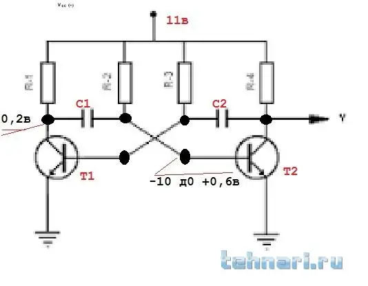

1 транзистор Т1 открыт, напряжение на коллекторе насыщенного транзистора при таких токах ок 0,2в Это напряжение соответствует левой обкладке С1
2 Правая сторона обкладки изменяется от -10в до +0,6в т.е. будет момент, когда и на правой и левой обкладке будет по +0,2в.
ИМХО уже задолбались со своими пальцами.
Обьясните на пальцах форумчане, почему при разряде С1 потенциал в узле между R2 и С1 отрицательный?

Ну, если графики токов и напряжений это "не пальцы", тогда я "умываю руки".
Волнорез, вам же дали методику. Каких еще объяснений вам надо?

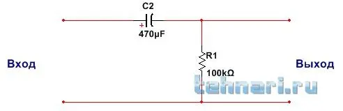

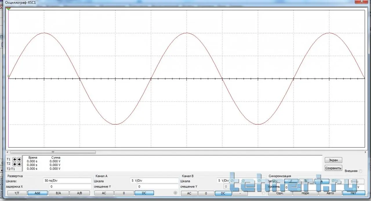

значит так...дано RC цепь, осц. вх. сигнала 5Мгц амплитуда 10В... цель что будет на выходе при изменении частоты...при стартовых номиналах элементов я и засыпался нужно чтобы изначально входной сигнал полностью воспроизводился на выходе без искажений и потерь...
    3.4 KB · Просмотры: 46
    39.3 KB · Просмотры: 45
Тут вполне достаточно рассчитать сопротивление конденсатора С2 переменному току на заданной частоте. Если оно много меньше R1, то RC-цепь на входной сигнал существенного влияния оказывать не будет. Не забываем учитывать выходное и входное сопротивления источника и нагрузки.
