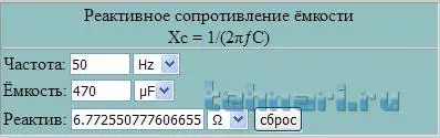

0.00006 Ом. При таком сопротивлении можно любой резистор брать...
Зато вывод правильный. :)
Николай_С... так какой же правильный ответ?
Да формулу-то Вы правильную написали, а вот с подстановкой чисел — проблема!
Ну и?
0.00006 Ом...может вообще резистор убрать и замкнуть перемычкой...да и вообще ...это уже не rc-цепь ааа с- цепь получается...
Да успокойтесь вы уже.
Просто Владимир Игоревич посчитал сопротивление для частоты 50 Гц. По сути это ничего не меняет т.к. ёмкость конденсатора выбрана с запасом. А вот убирать его из схемы нельзя! С выхода на вход попрёт постоянная составляющая сигнала.

470 μF на 5 MHz?!! Да... Как говорится, "таких извращений Париж ещё не видел..."
