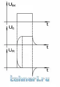

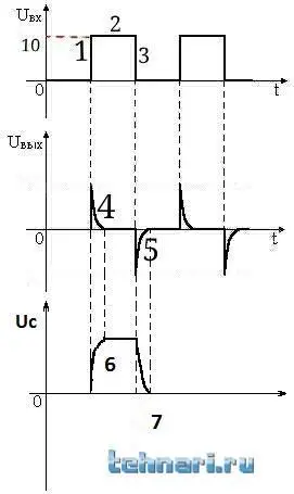

Дааа....точно....какже я это упустил эээххх...если я правильно понял кое чего не хватает...сейчас нарисую
Я когда описывал графики всё не мог понять а где же экспонента заряда и разряда кондетсатора а её и быть не может в выходном графике она туда не вписывается... она должна быть на отдельном графике...только тогда объясняются фразы "Потом конденсатор начинает заряжаться, напряжение на нём растёт, а, соответственно, на резисторе — падает. В конце концов конденсатор заряжается до амплитуды, и тогда на резисторе остается 0."...
Если это так тооогда все становится ясным)
    7.2 KB · Просмотры: 90
    4.8 KB · Просмотры: 152

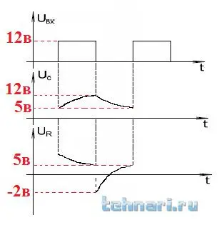

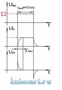

А вот что будет, если мы начнём либо увеличивать частоту, либо увеличивать ёмкость конденсатора, либо увеличивать сопротивление резистора? А будет одно и то же — дифференцирующая цепочка превратится в переходную. Сможете это показать?
Конденсатор долго будет заряжается до максимума и не будет успевать разрядится...
    6.6 KB · Просмотры: 25

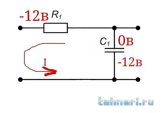

Интегрирующая цепочка правильно ли раставлина разность потенциалов относительно нуля на конденсаторе при разряде?

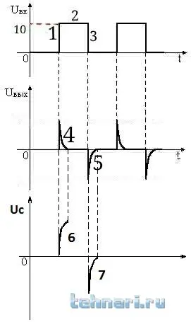

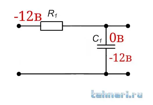

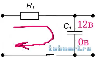

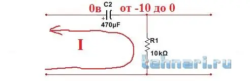

До мельчайших подробностей да согласен... Но я сейчас хочу алгоритм снчало разобрать... В нём запутолся...интегрируются цепочка выдаёт на выходе постоянную величину ...при заряде на верхней обкладке конденсатора будет положительное значение, с этим понятно...но вот при разряде на верхней обкладке ноль а на нижней минус это видно по графику падения напряжения на резисторе...тогда и в нагрузке будет отрицательное значение... Непонятно???
Этого недостаточно. Нужно знать форму и значения максимальных и минимальных напряжений.

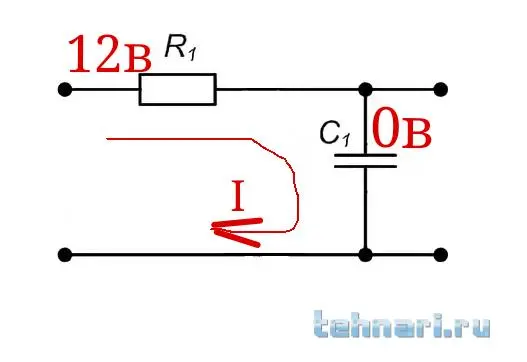

На вход поступает сигнал при резком скачке напряжения переднего фронта от 0 до максимума амплитуды всё напряжение падает на резисторе большого сопротивления, ёмкость конденсатора выбрана маленькая, далее конденсатор начинает быстро заряжается растёт сопротивление конденсатора и на верхней обкладке увеличивается положительное напряжение относительно нуля...при наступлении заднего фронта на нижней обкладке конденсатора будет максимальное отрицательное напряжение относительно нуля на резисторе максимальное отрицательное падение напряжения относительно нуля и конденсатор начнёт разряжатся...

Ну да. Всё верно.
А чего непонятно?
Ну да. Всё верно.
А чего непонятно?

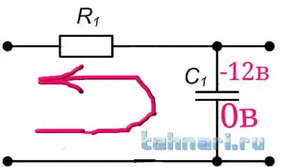

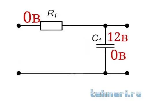

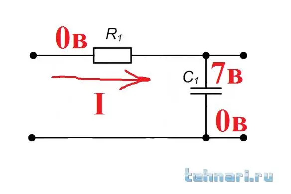

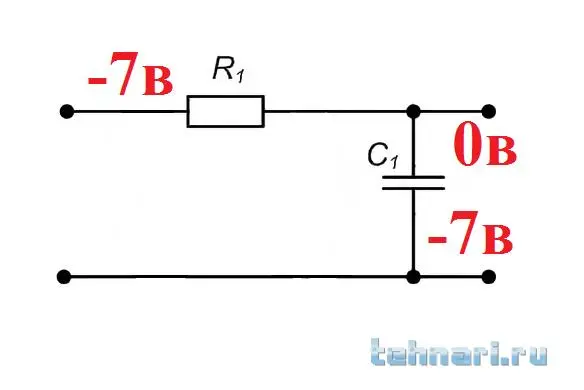

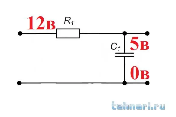

Ёмкость конденсатора увеличина... сопротивление конденсатора стало больше и по этому разность потенциалов относительно нуля изменилось... Конденсатор зарядится до семи вольт... Если в момент разряда на нижней обкладке будет -7(последняя схема) ... а на верхней обкладке не может быть ноль??? то тогда на резисторе не получается -2???вообщем запутолся???

Тут не всё так просто.
Процесс в RC-цепи описывается дифуром. Напряжение на верхней обкладке никогда не станет +12 В и 0 В, какой бы номинал не был у конденсатора с резистором.
В остальном всё верно кроме последней картинки. 0 В всегда на нижней обкладке конденсатора.
Полагаю, +7 В. Это же логично... ;)
