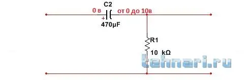

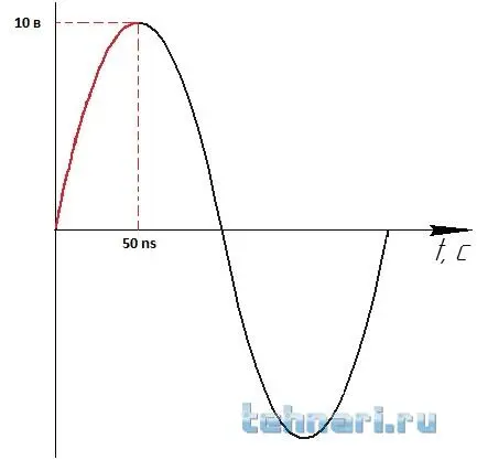

А детали и подробности вот такие ...в первой половине полу волны конденсатор заряжается по экспоненте на левой обкладке ноль а на правой от нуля до 10 вольт...это верно

Простите, влезу с краю.
Нет, не верно. Ну то есть если "нулём" ("землёй") считать левую верхнюю клемму, то пожалуй... Хотя это извращение.
Вообще, Волнорез, насчёт Ваших изысканий скажу вот что.
В принципе, подход, основанный за отслеживании экспонент заряда-разряда, правилен и вполне допустим, только вот в случае синусоидального сигнала он до крайности сложен и ненагляден, поэтому, если Вы хотите работать в его рамках, лучше заменить синусоиду меандром: тогда всё существенно упростится.
А для синусоидальных сигналов есть другой подход, основанный на методе комплексных амплитуд и позволяющий применять практически те же методы, что в цепях постоянного тока: закон Ома, законы Кирхгофа. Не зря Николай посоветовал Вам начать с резистивного делителя.

Владимир Игоревич ваше "влазинье" ценно, так что влазийте пачаще) Я пытаюсь понять "механику" сего действия. Я же переварил странность когда при замыкании ключа левая обладка резко падала до нуля и шла нулём а правая уходила в отрицательное значение это же было обяснено доступным языком хотя в основе лежал дефур... А здесь дальше вторая чась полуволны идёт к нулю меняется разность потенциалов заряд не меняется конденсатор не разряжается вот это не понятно в конце полуволны разность потенциалов ноль а заряд есть это как так ну это я так думал...??? Но я ошибся спервой частью полуволны ааа как будет распределена разность потенциалов относительно нуля(земли)?
Мдя... Мнимую часть числа вообще будет представить непросто. ;)
Для простоты понимания воспользуйтесь советом Владимира Игоревича про меандр и постройте график входного и выходного сигнала на одних осях. Ясность придёт практически сразу.

Падаждите подождите Владимир Игоревич ... выж сказали что описание про синусойду неверно, оно такоеже как и у миандра...там первая часть полуволны нарастает не так быстро как фланг у миандра но это не меняет сути ... процесс тот же и описание работы одинаковое... что не так тогда в описании синусойды?
Ничего подобного я не говорил. Я только отметил, что такой подход для синусоиды сложен и ненагляден, хоть и вполне допустим. Для синус-сигналов гораздо удобнее метод комплексных амплитуд.
