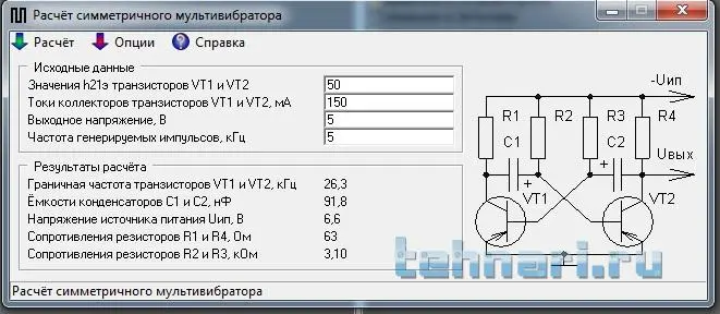

Мультивибратор. Вопрос
ну не то что я хотел

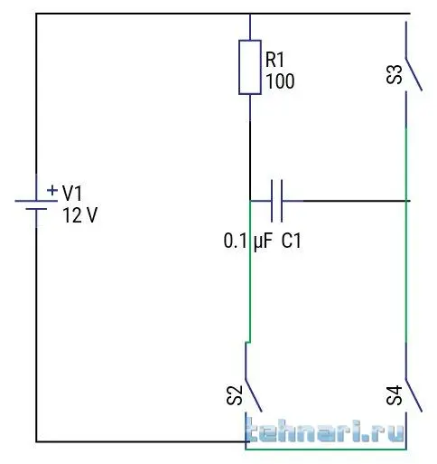

Ну всё, собрались и начинаем считать.
Предлагаю методику:
- берем упрощенную схему цепи заряда-разряда конденсатора;
- рисуем на ней пути токов сначала для режима "ключ открыт", потом "ключ закрыт";
- составляем уравнения и делаем прикидочный расчет.
Если возражений нет, жду картинку с упрощенной схемой.
Николай_С да дело не в том что я не хочу думать...расчёт частоты это вторичное дело... больше меня интересует суть, принцип работы, понимание темы... открываешь схему и видишь что называется фигу... когда кандёр один как бы он панятен как только он в схеме всё затык начинается...с транзистором и то проще
Lastik согласен, двигам дальше)
- берем упрощенную схему;
моя подойдёт)
Не совсем.
Нам нужен участок цепи с одним конденсатором и всем тем, от чего зависит ток зарядки/разрядки конденсатора.
Освежите в памяти пути тока, которые, как известно, неисповедимы: http://www.tehnari.ru/f117/t258232/index3.html#post2557780

Ещё одно упращённая схема...
    5.3 KB · Просмотры: 143
Меня смущает тот факт, что тут 3 ключа, а в мультивибраторе всего два транзистора, которые выполняют роль ключей.
А чего такие обозначения: Где S1?
Максимально упращал, что стоит вернуть туда резистор?
