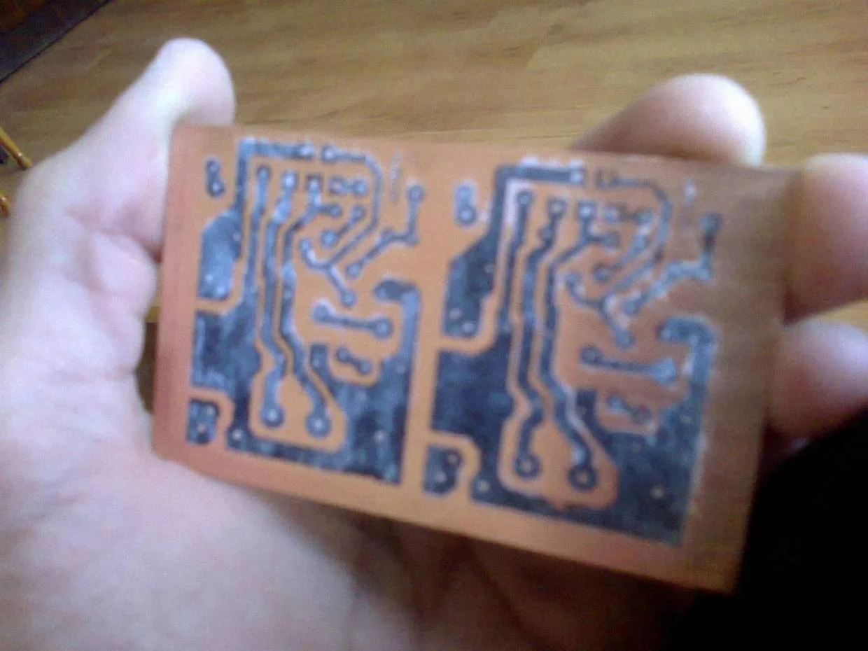

Второе - это я опробовал технологию ЛУТ. Сначала я совместил две платы в одну. Т.е нужно было делать две платы(TDA2050 моно), а я разместил на одной плате две одинаковые схемы. Затем я оббегал весь город в надежде, что мне распечатают плату на лазерном принтере открыв SprintLayout с флешки. Но никто не соглашался. Уже позже нашлась контора по распечатке в каком-то подвале. Пришлось минут 15 объяснять старушке, что и за чем нажимать, чтобы распечатать.
В общем распечатал плату, приехал домой и давай утюжить. Сначала нечего не прилипало, но потом всё стало нормально.
При полной смывки бумаги у меня немного повредились дорожки по краям. Поэтому я старался иглой сдирать в промежутках между дорожками. Думаю если осталась немного бумага на дорожках, то ничего страшного. Местами всё же волокна бумаги между дорожками остались, но даже если там не вытравится, то счищу гравёром(дремелем)

Кстати травить буду медным купоросом
а чего не хлорным железом?
Достать его негде. В интернет магазине не было, а в городе я не собирался брать ничего, кроме кондеров для фильтров.
А медного купороса у меня в сарае большущий пакет
соль только не забудь,а то так весь день травить будешь,а с солью 1к1 за пол часа управишся :)
Я знаю. Я уже проверял на куске текстолита 10х10мм
Примерно за час протравилось.
Кстати какого диаметра нужно сверло? У меня есть 1.5мм, но оно подходит только для пятачков проводов и пятачков для микры. А для элементов оно великовато...
Я 0,8 сверлил. Можно и 1 мм, но ИМХО крупновато.
Фуух, наконец-то протравилась плата. 2 часа....
Сейчас стёр тонер и увидел, что дорожки протравились неровно(((
В одном месте много меди осталось, в другом дорожку слегка съело. В общем лишнее дремелем зачищу, а там где слегка дорожку съело, думаю облудится и будет нормально.

я для таких целей использую маркер для подписывания компакт дисков,либо спичку или зубочистку+грунтовку для металла,сохнет быстро,и там где тонер не перевёлся полностью то вот таким образом *подправляю*
а иногда вообще платы рисую зубочисткой грунтовкой,получается гораздо *надёжнее* в плане того чтоб не перетравило лишнего.Был случай когда делал один заказ(плата 320мм*200мм в корпус от сгоревшего авто усилка),сунул а *аквариум* и пошел по делам дальше,хлорное железо было свеженькое ,еще не насыщенное медью,и плата благополучно *растворилась* за пол часа,когда пришел и увидел то со стороны можно было подумать ,что *Даль-реинкарнировался*.
в общем расстроился сильно,но делать нечего напечатал и отутюжил вторую,но уже сел и пообводил *на уверочку* все дорожки,грунт сохнет быстро,а под горячим феном вообще несколько минут,так вот после того как грунт высох,я срезал(соскоблил) лишние наплывы и положил в *аквариум* травится.
Долго ли-коротко ли,в общем я увлёкся работой и снова позабыл об этой плате,время пробежало быстро за работой и тут я с ужасом вспомнил о этой печатке,быстренько сходил в гараж(а с химикатами я в комнате *стараюсь не общаться* ),к моему приятному удивлению плата была очень хорошо вытравлена,не где не *подрызло*,грунтовка с тонером очень легко и хорошо смылись растворителем Р-646,-как итог плата получилась очень хорошо,залудил,набил деталюшками и запаял за остаток вечера,с утра отмыл от канифоли и запустил автомобильный усилок.
В общем вот такая история про грунтовку и платы.
ну дорожки не прерываются. Их по бокам слегка съело. Думаю, ничего страшного нет.
Сегодня доделал печатку.
Зачистил дремелем сопли(которые не вытравились), местами косяки от нанесения лака для ногтей(Тонер показался слишком тонким и я решил пройтись лаком для ногтей).
Ну и всё это дело залудил, а оставшуюся канифоль убрал ацетоном.
В общем не судите строго, это моя первая плата.
Кстати сверло нашел только на 1мм. У продавцов глаза на лоб вылазили, когда я говорил про 0.8мм :D
