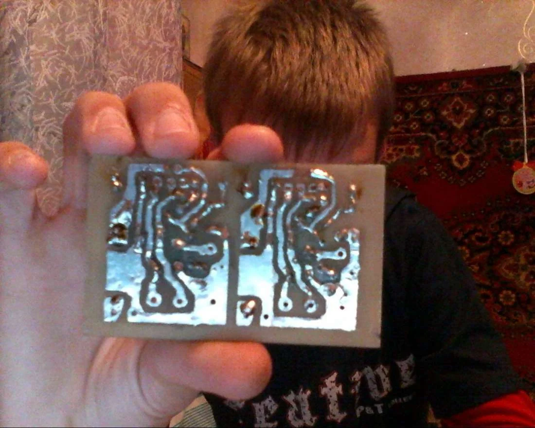

Сегодня доделал печатку.
Зачистил дремелем сопли(которые не вытравились), местами косяки от нанесения лака для ногтей...

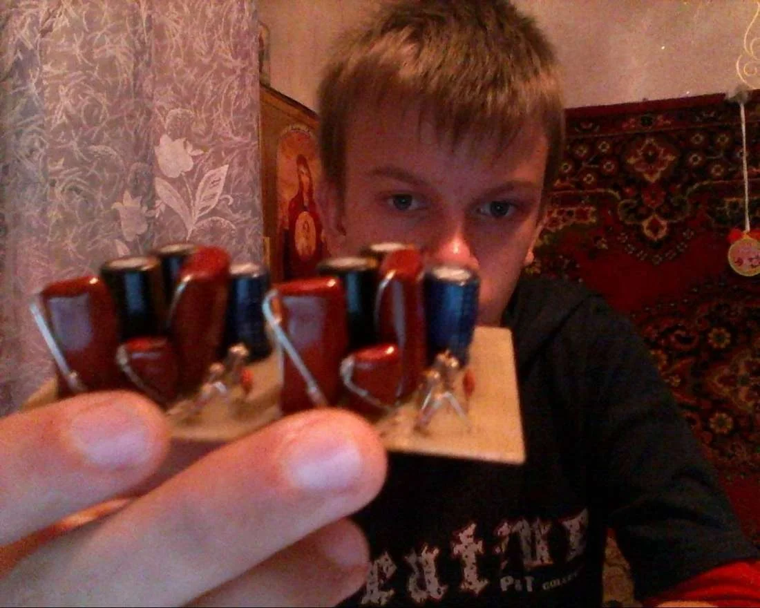

Сегодня спаял плату усилителя. Не паяная осталась микросхема. Т.к уже приходится сидеть с лампами, а не с дневным светом и уже не так хорошо видно.
Немного ошибся выбирав конденсаторы металлоплёночные. Я брал с вольтажем от 100В. И они оказались великоваты. Пришлось применять технологию пайки больших конденсаторов с маленьким расстоянием отверстий. В общем неплохо полчилось. Главное, чтобы работало!!!
Ну в общем критика принимается :)

Кстати при соприкосновении металлоплёнки между собой корпусами ничего страшного не будет??? И нужно ли изолировать микросхему TDA2050 от радиатора? Вроде бы не нужно, но лучше перестрахуюсь спросив тут
Не должно, но я кембрик в таком случае одеваю, вдруг отверткой какой перемкнешь.
да, это не сложно.

по поводу проводков от микросхемки то тут тебя огорчу,даже 2-3см окажут значительное влияние на хорактеристики(шум,фон,наводки,риск самовозбуждения как по НЧ так и по ВЧ),по этому советую взять кусок наждачной бумаги и приклеить(хоть в двух точках)к ровной поверхности,и попросту сточить кусок стеклотекстолита не дающий прижать микросхему к радиатору.
Теперь по поводу корпусов конденсаторов-расслабся,всё нормально проблем никаких не возникнет.
Микросхему нужно изолировать от радиатора только в том случае,если:
-радиатор будет закреплён на металлическом шасси корпуса,а значит окажется соединённым с общим проводом,а так как фланец микросхемы внутри её соединён с минусом то получится короткое замыкание если изоляции между фланцем и радиатором не будет.
-если на одном радиаторе будет закреплено две микросхемы а в блоке питания будут стоять предохранители(4шт,2шт на каждую микросхему),тогда толку от минусового предохранителя не будет вовсе и в случаее если сгорит одна микросхемка,то следом потащит и вторую-а это *печально*
-если радиатор будет расположен очень близко от трансформатора,то его настоятельно следует подключить к общему проводу,иначе вероятность *словить возбуд*увеличивается в разы,а по этому без изоляции микросхемы снова не обойтись.
изолировать микросхему от радиатора не нужно:
-если радиатор находится на расстоянии не менее 10см от трансформатора,сетевой провод находится как можно дальше от радиатора и входных/выходных сигнальных цепей.
--радиатор не соприкасается с корпусом(нет электрического контакта)
-корпус надёжно защищает от попадания во внутрь посторонних металлических предметов(болтик,гайка,шайбочка,кувалда,саморез,шаловливые ручонки и тп.)

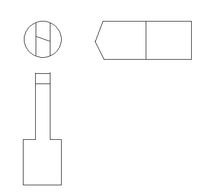

помнится, делал сверлышки из швейных иголок. обтачивал на наждаке и сверлил. заточка примерно такая -

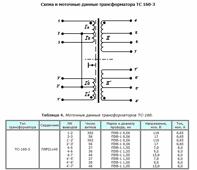

Скажите, у меня на трансе две обмотки по 13 вольт. По этой схеме БП Какие клемы соединять вместе для общего провода???
