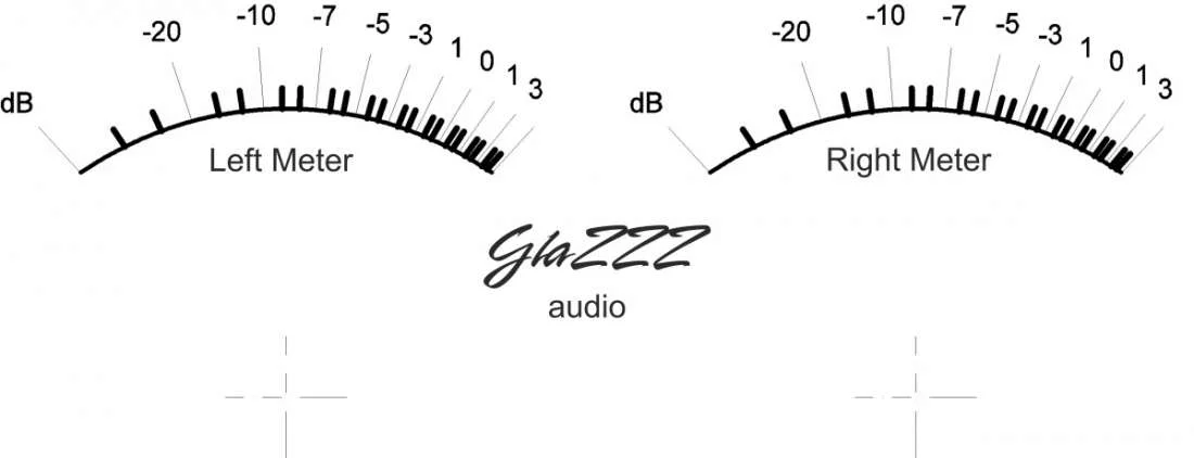

Что за гарнитуры?? Я честно говоря не понимаю о чём ты. Объясни нормально
Шрифт с засечками от такового без них отличаешь? Так вот, с засечками - то для бумаги.
Если я тебя сейчас правильно понял, то ты имеешь в виду, что и числа на шкале должны быть такого же шрифта, но могут быть другого начертания??
Если не так понял, то поправь.
Запусти Word. Набери текст шрифтом Times New Roman - это с засечками. Поменяй на Arial (Tahoma, Impact) - это без засечек. Теперь понял?
Да, теперь понял! А теперь объясни каким это боком к шильдику? :)
Там вроде шрифт без засечек, а ты предупреждал именно об обратном
гарнитуры с засечками типа Times New Roman хороши лишь для печатной продукции. Для всех остальных целей они смотрятся несуразно (например, в интерфейсе программы или в качестве надписи на девайсе).
Первая твоя версия с таким шрифтом. Да и вообще: лаконичность, строгость линий - всегда были фишкой дорогой техники. А всякие там изюминки и отступления должны быть гармоничными.
Получается второй вариант(по предложению diman) будет намного лучше?
Лучше. Но вид твоего ника мне никак. Это только моё мнение. И моё видение, как вариант, на скорую руку:
Ой, одну "z" забыл, прости. :)
Я так понял, что название лучше сделать красиво, а уже ближе к шкале делать строгими шрифтами?
Верно. Название - это и есть изюминка. Т.е. не само оно, а его начертание. Оно может выпадать из общего стиля, но не сильно. Заметь, это выпадение компенсирует вторая часть - "аудио". Не даёт уйти от общего строгого стиля. В данном случае плавные изгибы надписи уравновешиваются дугами шкал. В предыдущих случаях это был винегрет.
Повторюсь: мой вариант сырой. Так, намётка, затравка. Там есть ещё над чем поработать (подвигать, покрутить, поиграться с размером, толщиной и т.п.)
Готовый исходник остался на ноутбуке, так что я сейчас накидал шкалу чисто в фронте побытрому, чтобы продемонстрировать шрифт
Как такой вариант?

Перебор. Надписи довлеют. Их назначение - утилитарное. "Тихо в сторонке" :). А они у тебя прут. Да витиеватые какие-то. Это ж не тату на мошонке! :)))
Больше двух шрифтов здесь - перебор. А у тебя их три!
Посмотри картинки в интернете старой и современной техники, станет понятнее.
Извиняюсь за назойливость(у меня всегда были проблемы с качественным дизайном), вот вариант с основным шрифтом Arial. Числа на дуге тоже arial.

Нужные шрифты можно скачать из интернета.
Кстати, неплохо сочетается когда бренд вензелями расписан, а остальное техническим шрифтом.
Панель Брига
А как тебе нынешний вариант??
