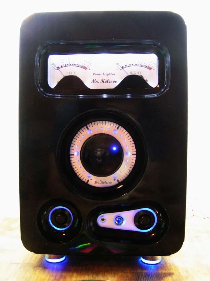

Вот ещё немного поизгалялся и вот, что мы имеем.
Выберите лучший!

я бы выделенную часть шкалы сделал красным (а то цифры красные и сегменты тоже) всё это смотрится вместе не айс, либо цифры изменить и сделать тож чёрные...шкалу бы сделал по толще линию ( она потеряется потом на общем фоне)
шрифт который подчеркнул изменил бы на тот какими написаны у тебя надписи....а так - вот этот вариант на мой взгляд по моему самый удачный из всех
Вы имеете в виду шрифт которым написаны надписи в фронте??
левый и правый под шкалой, не в тему смотрится

на много лучше! уже есть какая то гармония, надо в корпусе смотреть ещё, тогда лучше видно чего не хватает
хорошо! Сегодня начну

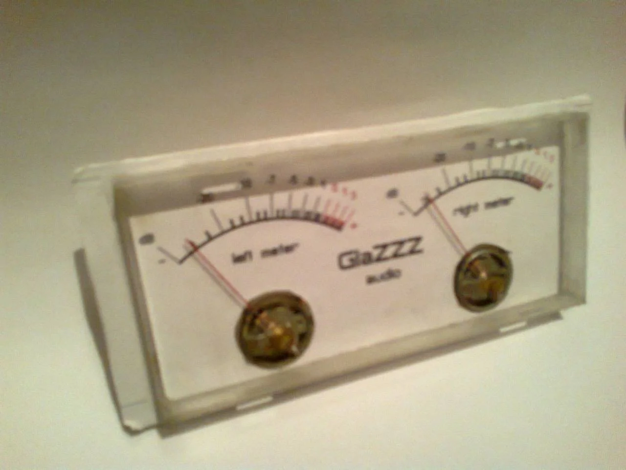

Ну вот, что я сделал за сегодняшний день. Сделал боковинки(световоды) для корпуса индикатора, изготовил само основание. Боковинки пытался клеить на секундный клей, но оказался он уже негодный(конструкция сразу развалилась). Уже потом я склеил на клей из клеевого пистолета, конструкция не жесткая. Завтра буду в техникуме, заодно куплю нормальный клей и уже склею окончательно.
Ещё сижу и не знаю как крепить боковинки(в сборе) к основанию??
Основание крагис, а боковинки из коробки CD.

День сегодня прошел не зря. Правда сделал мало, но по сути определился с креплением механизма.
Сегодня отрезал крышку для механизма из старых корпусов индикатора, обработал её напильником. Затем под диаметр крышки я вырезал отверстия в основании и тоже обработал его напильником, чтобы точно подогнать под размер. В итоге крышка, вместе с ограничителями плотно вставляется в основание с последующей вклейкой.
Не использовал крышки из пд бутылок из-за того, что крепление механизма нестандартное. Механизм должен плотно вставляться в крышку и фиксируется сбоку крышки винтом, под который подкладывается минусовая клемма.
Приклеил(пока временно) шильдик, для точной разметки под крышку механизма.
Ну и прикупил сегодня светодиодную ленту синюю, решил использовать синий цвет, вместо красного.
Ну и на сегодняшний день всё.

Сегодня день завершения работы над индикатором.
Приклеил новый шильдик, переклеил боковинки(были на термоклее, склеил на секундный клей), окончательно приклеил колпачки механизмов к основанию и приклеил намертво боковинки к основанию.
Механизм вставил, выставил стрелки по расстоянию от шильдика и закрутил сам механизм. Шильдик мне очень понравился при окончательно сборке.
Ну как то так.
Строго не судите, но небольшая критика принимается :)

Основа я так понял ДВП? Если не считать качества фото - красиво :)
