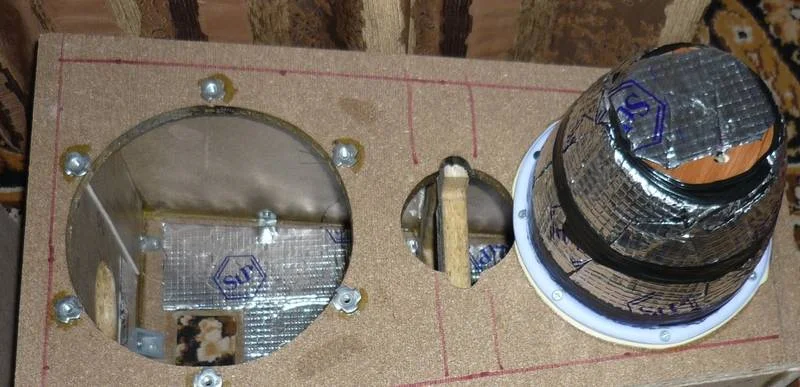

Сегодня сделал

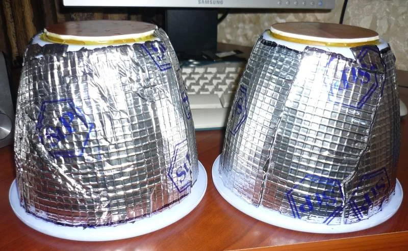

О, цветочный горшок я тоже юзал под бокс СЧ.
авто шумка СТП. Там герлен, а не гудрон.
понятно теперь буду знать как шумка выглядит) есть смысл её клеить на заводские сч боксы?
tehno012 Малость перепутал..
бывает) да просто на гудрон внешне похож.
Ага, он самый! :)
Идеально по размеру подошел, облеил его сейчас ватином.
Кстати уже собрал один корпус на клей. Второй уже на половину готов, осталось приклеить одну побокую стенку, вставить фазики(уже покрашеные внутри) и прикрутить фильтр. Есть конечно малые недочёты. Местами видать в размерах ошибся и получилась, маленькая щель. Но эта щель ничему мешать не будет, особенно герметичности и прочности. У меня ведь не стык в стык, а в замок сборка. Поэтому всё равно будет прочно и герметично.
Фотки вечером будут!
но герметиком или пва все ровно приливать придется, так как в некоторых ас у меня даже через саморезы воздух свистел)
Я шпаклёвкой дубовой акриловой замажу те щели. шпаклёвка держиться на ура, да и вид немного лучше будед, чем от ПВА или герметика
так кто внутрь колонки заглядывать то будет) а снаружи то конечно шпаклёвкой.
Ааа, так внутри я итак все углы промазал клеем(не жалея его :) )
