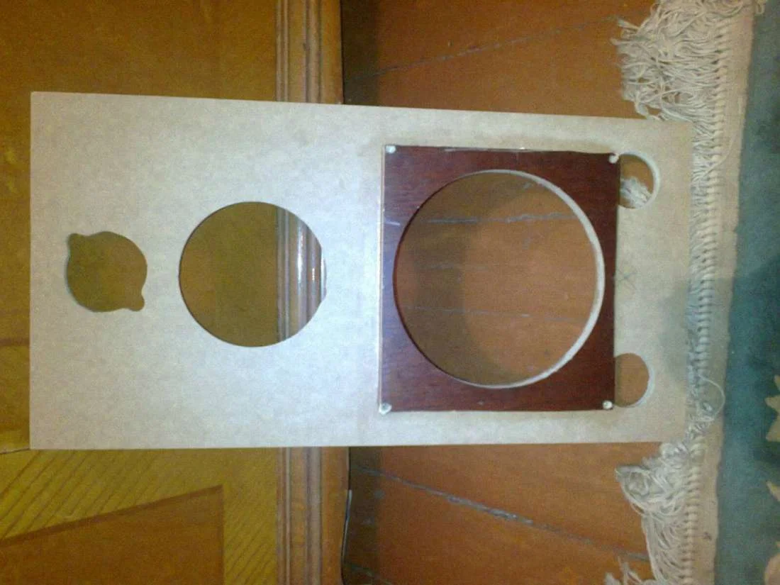

3) Приехав домой я сделал разметку для фрезеровки посадочных мест под головки
4) Вырезал посадочное под НЧ
и примерял его. Кстати уши динамика оказались по толщине стенки, прийдётся приклеивать изнутри стенки щит для установки 35ГДН.

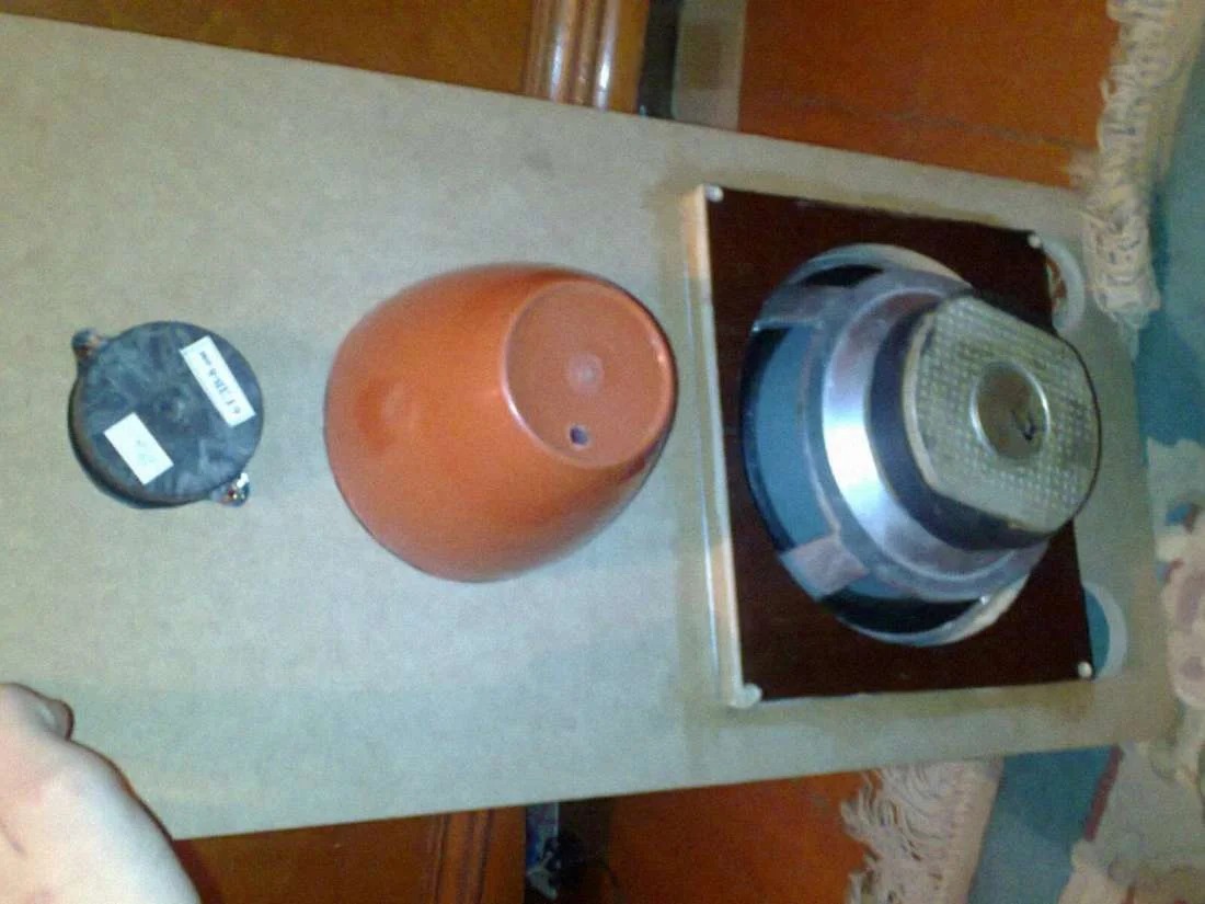

5) Вырезал посадочное под СЧ.
Вырезы под уши динамика сделал по глубине меньше, так как будет вклеиваться горшок из под цветов(эдакий БОКС СЧ) а сверху будет устанавливаться головка.
6) Вырезал посадочное под ВЧ головку 6ГДВ. По диагонали вырезы больше для провода, так как у ВЧ клеммы расположены по диагонали прям на обратной стороне ушей. Под магнитную систему вырез кривой из-за того, что циркуль тут был беспомощен и пришлось вырезать вручную(кстати этого видно не будет за ушами головы).
И примерял головку, сидит как влитая
В итоге имеем вот такой вид передней панели колонок.

Сегодня планирую сделать простенок для 35ГДН(как я уже говорил стенка была толщиной как крепёжное ухо, прийдётся наклеивать простенок).
И возможно завтра начну собирать всё это в кучу :))
Сегодня сделал простенок, вчера не успел.
Приклеил его, укрепив на передней панели 4-мя саморезами.

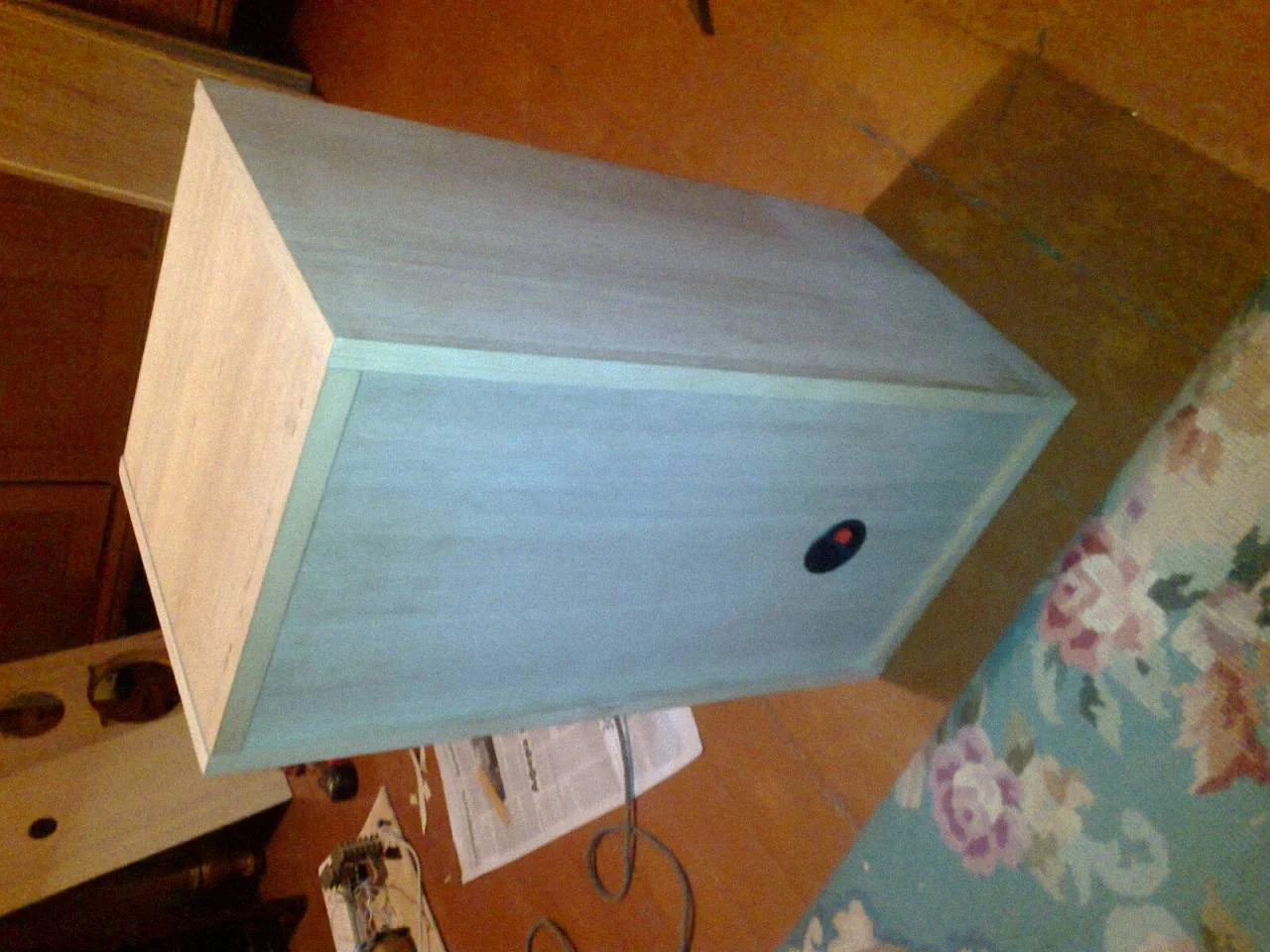

Планирую в субботу начать собирать на клей оба корпуса.

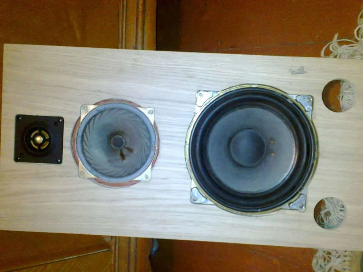

Сегодня припаял провода к фильтрам, которые уже заранее отрезанные на равные куски. Собрал корпус на сухую, проверил как играют динамики в корпусе. Звук замечательный, но есть маленький нюанс. Средних многовато, забивают высокие. Нужно резистор увеличить чуток, и ещё думаю не мешало бы поставить резистор на 35ГДН. Уж слишком он при малой громкости басит. Я уже думал может поставить переменники да вывести их на переднюю панель или на заднюю? Тогда будет возможность на слух подобрать более приемлемое сочетание частот.

Фазики поставь сначала.
Хорошо! Тогда сегодня есть надежда, что всё соберу на клей, обклею внутри ватином, вклею клеммник и фазики, послушаю несколько дней и тогда решу, изменять фильтр или нет
