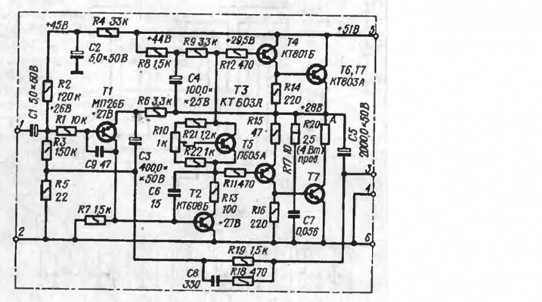

Люди кто ни будь отзовитесь и прочитайте то что с верху написал ДУБЛ. Мне одному кажется или это бред какой то.
Разберемся по тихоньку, но 2Т809 это кремний ... :)
ну думаю если до послезавтрашнего дня не разберемся то уже буду с учителем по радио технике разбираться, а т.е рисовать схему усилителя исходя из печатки. Ну вообщем опять придется попотеть
боча, ты хоть чуть чуть понимаешь в электронике? не суди людей если сам не знаешь! на фото обозначенно подключение питания и вход! если не веришь посмотри на делительный конденцатор на входе! и посмотри полярность блок кондеров они на питании установлены!
Посмотри на свои посты и еще кто у кого должен спрашивать про радиоэлектронику. Этот усилитель на двуполрное питание кушает, а ты мне показал плюс и минус, так от минуса ты и землю провел, ЭТО КАК?
едрить тебя в корень! значит с массой я ошибся ибо в основном она служит отрицательной точкой входа и выхода сигнала! значит посмотри полярность блокемкостей, по ним видно будет и + и - и 0!
Люди вот она схема только не много другая которую я у деда находил, но все номиналы и детали те же, только нарисовано по другому, но по этой схеме я вообще не чего не понимаю где +, где -, вход и выход, помогите плиз эту тайну разгадать.
P.S питание однополярное.

5 - "+";
6 - "-";
1 - 2 - "Вход";
3 - 4 - "Выход"
Спасибо Светлана сечас попробую
Что то он не заработал при 28 вольт он начал кушать 4.5 ампера и пошел дымок
Берем карандаш и листок чистый. Переписываем ИМЕНА всех транзисторов. Ибо по теме с 1972 года этих УМ было масса с ДВУХПОЛЯРНЫМ питанием.(может ДЕДУШКИ на форуме и вспомнят чего). а если нет то РИСУЕМ схему по плате. Ну в кр. случ -НА ЕЛКУ !
