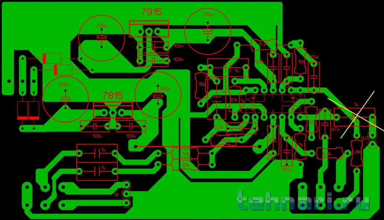

Между 4 и 11 ногой мультиметр должен показать 30 вольт.
Между 4 ногой и общим проводом мультиметр должен показать +15 вольт.
Между 11 ногой и общим проводом мультиметр должен показать -15 вольт.
да вы тоже не цепляйтесь за слова ) вы ж понимаете что я хотел написать миливольт , голова просто напрягся собирая подключая . Да кстатье решил заново все резисторы и тому подобнее проверить . Нашел один косяк но может ли из за этого не работать он , р11 вместо 10к я оказываеться поставил 1ком . И еще между выводами стабилизаторов есть сопротивление 1200ом и на 500 чем то ом эт нормально ?
Собрал ФНЧ по печатке Дмитрия. Никаких проблем не возникло . Подключал к усилителю , отлично работает как всегда. На выходе(7 нога МС), постоянное напряжение около 1 мВ.

поставил другие кондеры на питание . теперь не грееться , все конденсаторы номиналы правильные ну кроме 3.3нф , еще нашел что один канал входного канала касаеться с землей тоже исправил , теперь привключении появляеться такой шум как скрип и также при отключении , на выходе микросхемы почти 14вольт , плюсовой щуп на 7ноге был и показал типа минус
lm324n тожеж можно поставить ?
Не нужно подсоединять ФНЧ к усилителю пока на 7-й ноге такое постоянное напряжение. Пуст и стоит конденсатор на выходе , но все же, сначала искать причину. Ну если уж все действительно проверено, то теперь остается замена ТЛ074. Постоянка на выходе не более нескольких мВ допускается , но уж никак ни в вольтах!

Вынимай микросхему из панельки и проверяй при включенном питании , есть ли еще в панели постоянное напряжении кроме выводов 4 и 11.

)))))))))))))))))))))) бля вот я придурок , оказываеться я микросхему установил на одно деление не правильно . подложка 16 ножная была вот и перепутал , если бы вы не сказали померить напряжение не догодался бы пока на 5той не нашел бы 15в , отлично звучить , пока что на полную громкость включить нет возможности , оказываеться 3.3нф точность не нужна
Какое напряжение на 7 ноге теперь? Если захочется увеличить мощь ФНЧ , можно конденсатор 1 мкф убрать с выхода и поставить перемычку вместо него, но убедившись что постоянка всего несколько мВ.
