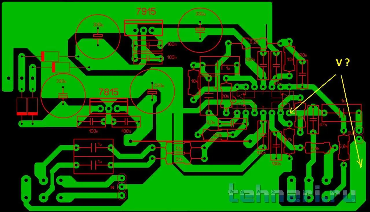

Для начала проверь постоянное напряжение еще раз , на питании и на выходе фильтра, как на фото. Питание без микросхемы, а на выходе фильтра с микросхемой

да правильно поставил по схеме , питание тож норм измерил же на входе мс , узелок эт просто на проводе было
Что значит на входе?
На 4 ноге должно быть +15v, а на 11 ноге -15v относительно общего провода.
Между ногами - 30v.
Игорь, на выходе как вы нарисовали, будет 0v. Так как там конденсатор стоит. Надо на МС мерять.

на входе как и раньше говорил 14.9вольт плюс минус тоже правильно , а вот на выходе если в переменном положении тестера и 2в. а показывает 0.35 плюс минус с отклонениями а в постоянный около 200миливатт и плюс на минусе платы как бы мультиметр показывает
при измерении выходного походу я замакнул или что кондер после диода рядом с 7915 который взорвался )

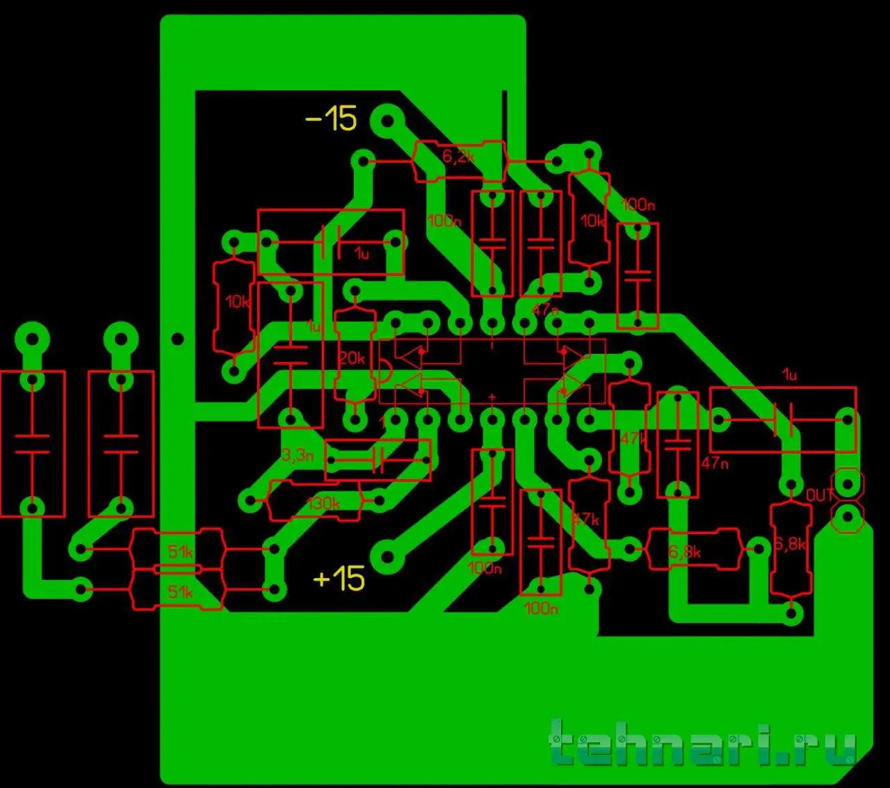

Соберу я завтра этот фильтр, если все детали найду дома. Запишу видео его работы и замеров. Упростил печатку для экспериментов

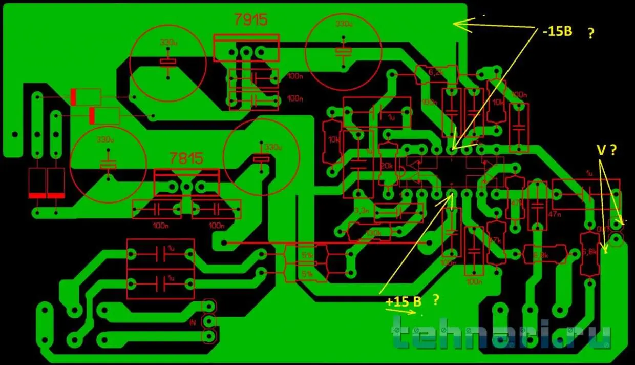

Между ногами - 30v.
на входе это значить на 4й и 11й ноге
а на выходе если измерить постоянное напряжение , минус на плюсе выхода так и должно быть ? да еще я измерял подав на вход сигнал
Да, точно! Не обратил внимания на конденсатор, туплю на ночь глядя)
Вход это первая нога микросхемы. 4 и 11 это питание
Выход- это выход звукового сигнала с микросхемы, 7 нога. Т.е между землей и 7-й ногой микрухи нужно измерять постоянное напряжение
Какие миливатты, честно ничего не понял. При тут чем вообще ватты.
Между 4 и 11 ногой мультиметр должен показать 30 вольт.
Между 4 ногой и общим проводом мультиметр должен показать +15 вольт.
Между 11 ногой и общим проводом мультиметр должен показать -15 вольт.

хорошо завтра измерю
