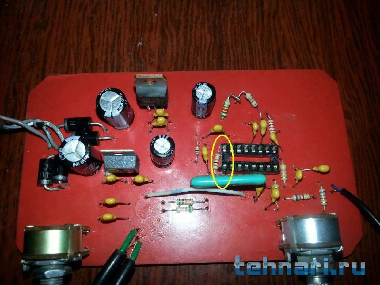

измерил заново . На вход и на выход ничего не было подключено . И на лм324 и 074 на 7и ноге около одного вольта а после конденсатора на выходе колеблиться и доходит до 80миливольт . Это тоже не нормально да ? Если да то мс повреждена или надо причину искать ?

Этот вот резистор удобнее снизу платы припаять , а то он как червяк после дождя и под МС выползает
а этот резистор мс не касаеться это та самая сторона которую я путал , пустые две дырки

сегодня еще раз прошелся иголкой между ножками и очистил спиртом поставил тл074 , на 7й ноге около 200мв а после кондера вначале 10-15мв потом медленно опускаеться до 7-8мв , нормально это напряжение ? а вот если снять микросхему и змерить постоянку кроме 4й и 11й на других должно быть воще хоть мв ?
