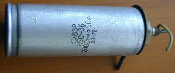

а можно поставить не на 25 вольт а на 50?к примеру 6 тысяч мкф 50 вольт!?
вот такие есть конденсаторы:
Не стоящее дело ставить отечественные конденсаторы, большинство из них за такое время по высыхало. Будут лишние шумы на выходе. Лучше новые установить!

еще я заметил что конденсаторы фильтрагреются из-за чего это может быть конденсаторы такие:
уних плюс сбоку а минус посередине я правильно понял??
    7.8 KB · Просмотры: 2,483
У этих корпус минус, а вывод - плюс
