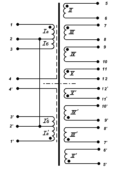

Хотя 4 не звонится с остальными обмотками
В том то и дело, что там ошибка в картинке (схема), ему повезло что обмотки на разных сердечниках, а то бы летал по хате вместе с трансформатором. Посмотри начало-конец обмоток ... :)
Прежде чем писать , подумайте! 4 и 4 это экран !
А экран, эта та же обмотка, только один конец где то в нутре, а другой выведен. В принципе, ее и советуют оставлять в воздухе. А когда ты меряешь, то замыкаешь на ноль сети, вот он и показывает твои 77 вольт. Я как то раз корпус компа на батарею померил -110 вольт показало!
Их там спецом не на встречку мотают?
Относительно сердечника не может быть !... :(
Представь себе сердечник, почти тот же ТОР, только сплюснутый, вот от этого и нада плясать ... :)
с тором все ясно, все в одну сторону, начало одной с концом другой...
Ты думаешь, что он их встречно включил? как тогда он верные напряжения на вторичках получил?
А где он получил, это он новый транс воткнуть хочет, по моему? Если это старый, то кирдык трансу, для усилка ему надо всего 80 Вт, где то межвитковое, вот и греется ... :(

А НА КАРТИНКЕ , ВСЕ КАК ТО ВСТРЕЧНО НАМОТАНО( ну или зеркально)
    6.5 KB · Просмотры: 90
ну или зеркально)
Не известно где взял эту картинку Жорж, но это не правильное включение.
У ТС-180 перемыкается 2-2", а сеть подаётся на 1-1".
Катушки-то намотаны одинаково, их можно менять местами на железе.
Славик, я не брал, я просто перестави перемычку графически ... :(
Судя по схеме, теперь полный порядок ...

ТС-180, ТС-180-2 и ТС-180-2В одинаковые почти, разница в количестве витков и проводе. Вот даташит всех ТС ... Посмотреть вложение ТС.pdf
