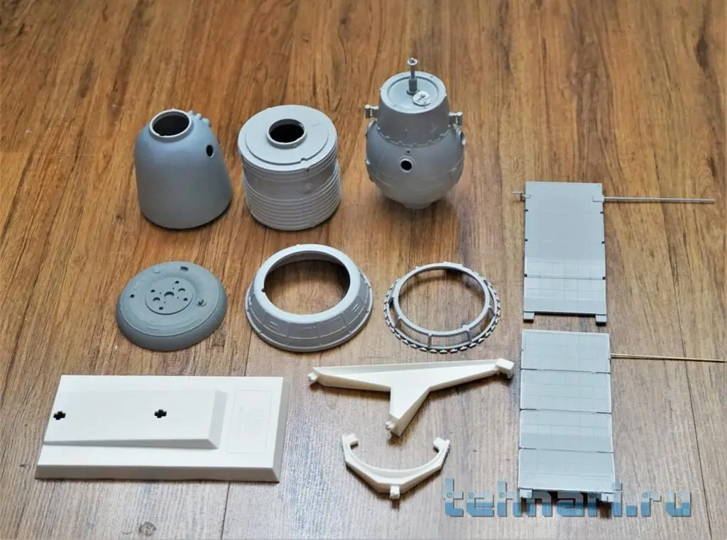

Нынешним летом пришла мне из Москвы посылка, с раритетной на настоящее время ,полусобранной моделью космического корабля "Союз" производства московского завода игрушек "Огонек". Со дня выпуска модели прошло уже более 40 лет, но старшее поколение наверняка помнят эту коробку с моделью. И хотя на боксарте изображен кк"Союз (7К/ASTP)", принимавший участие в совместном полете кораблей "Союз-Аполлон"по программе ЭПАС, но в коробке лежит пластик именно с первой модификацией корабля "Союз" (7К-ОК), к которой относятся корабли №4и5. Отправитель коробки, мой хороший товарищ, попросил собрать данную модель и довести ее до выставочного образца, на что я с радостью согласился, поскольку в те давние времена мною была собрана и покрашена подобная модель, но потом она была утеряна. Захотелось вернуться в прошлое и тут как раз произошло непредвиденное. Товарищ-моделист, увидев у меня полусобранную модель кк"Союз" , принес мне свою, точно такую же, но уже собранную им еще в пионерском возрасте и не окрашенную. Главное, что модель сохранилась с тех пор, без каких-либо крупных поломок. Вот здесь то уже фантазия разыгралась вовсю и было решено сделать модель первой экспериментальной орбитальной станции СССР. После чего я приступил к сбору в интернете материалов по данной теме, чтобы составить небольшую историческую справку об этом событии.

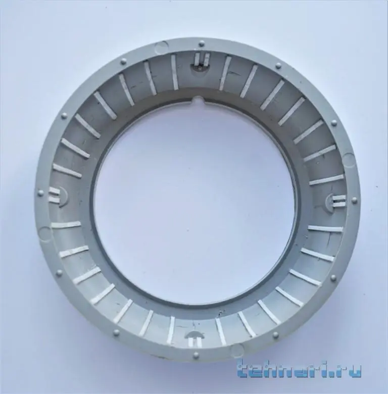

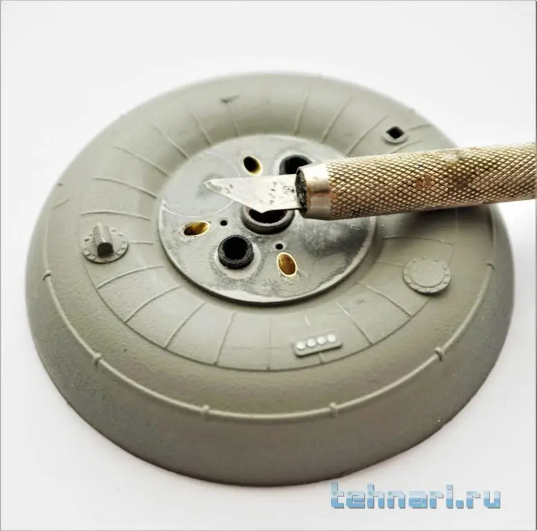

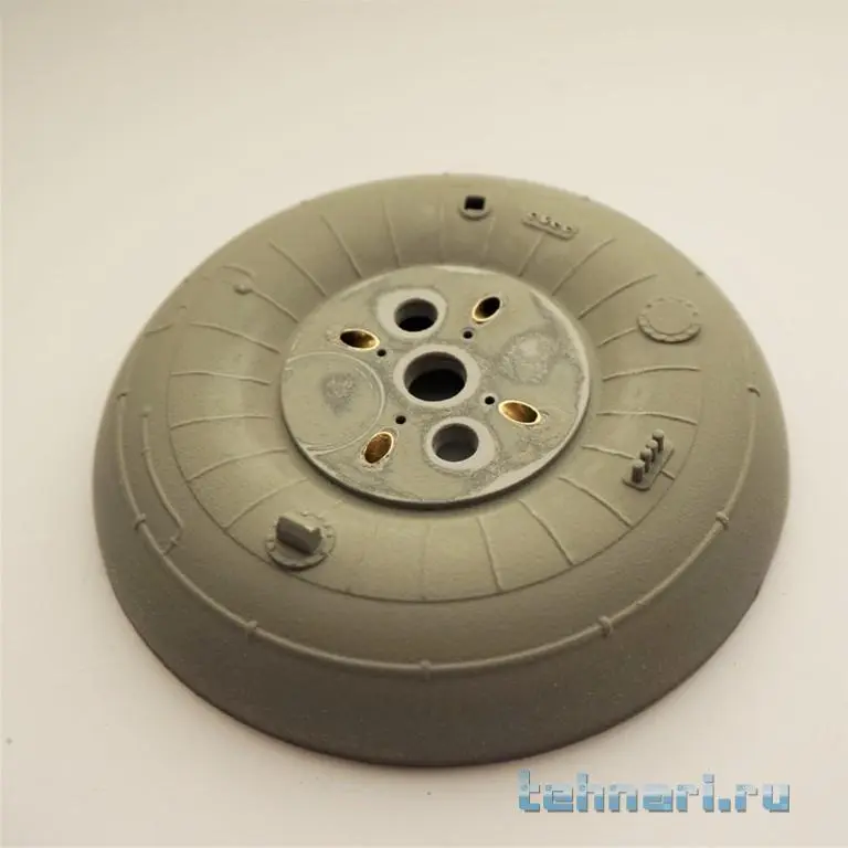

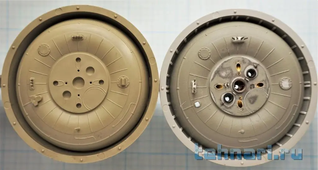

Работу с моделью начинаю с днища приборно-агрегатного отсека корабля. Здесь мы видим нижнюю часть торового топливного бака со жгутом электропроводки, металлической экранной изоляции для предотвращения воздействия теплового излучения от факела работающего двигателя на стенки бака, технологические лючки и датчики ионной системы ориентации корабля относительно вектора скорости. Также на данной поверхности имеется установочное гнездо под штангу антенны системы сближения и стыковки. Двигательная установка корабля встроена в "дырку от бублика", т.е. в отверстие торового бака . Двигатель большой тяги, пара двигателей малой тяги и 4 двигателя ориентации корабля по осям Х-У показаны на отливке углублениями. Здесь же отверстиями показан ряд газовых микродвигателей системы точной ориентации корабля.
    12.6 KB · Просмотры: 28

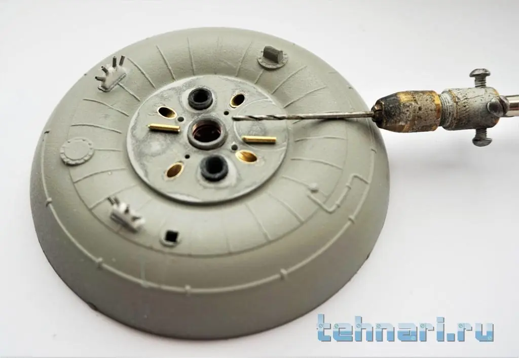

Берем в помощь снимки донной части корабля и начинаем конверсировать данную деталь из коробки. Для начала просверлены и расточены круглым надфилем наклонные отверстия под 4 двигателя системы ориентации. Затем в эти отверстия вклеены трубки от одного из колен телескопической радиоантенны. Следующим шагом рассверливаются отверстия двигателей большой и малой тяги, в них вклеиваются сопла двигателей, выполненные их наконечников шариковых ручек.
    73.9 KB · Просмотры: 34
    72.6 KB · Просмотры: 33
    16 KB · Просмотры: 32
    20 KB · Просмотры: 27
    19.3 KB · Просмотры: 31

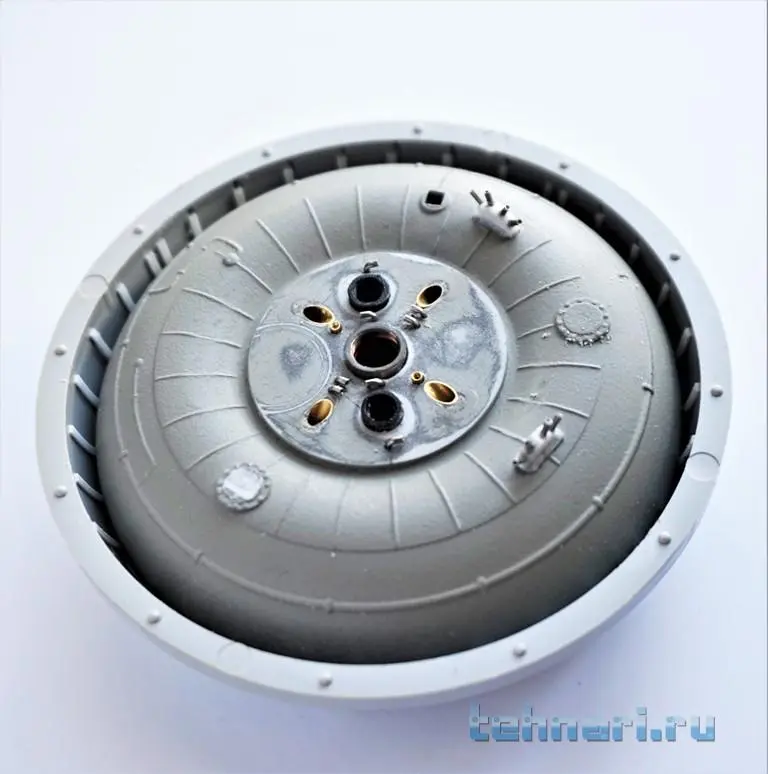

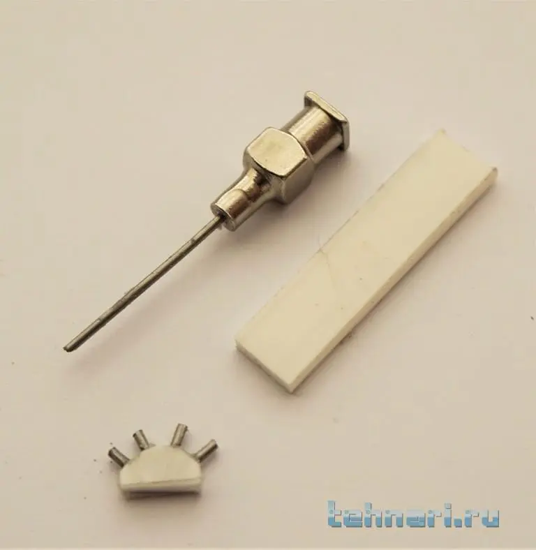

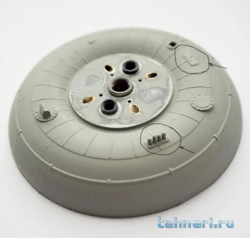

На фото видны две группы из 4 стержней (правда одна группа обломалась), изображающая датчики ионной системы ориентации корабля относительно его вектора скорости. Подобная система предназначена для точной ориентации продольной оси корабля по вектору его скорости, что очень важно при отработке тормозного импульса двигателем корабля для его схода с орбиты. Впервые данная система была опробирована на кораблях серии "Восход". На фото днища корабля "Союз" видны два корпуса датчиков, но трубки из них вывернуты.
Срезаем пластиковые имитаторы ионных датчиков, из листового пластика и инъекционной иглы Ф0,8мм изготавливаем новые и клеим их на штатное место.корпуса

С оглядкой на фото днища реального корабля из латунной трубки и инъекционной иглы изготавливаем еще ряд сопел газовой системы точной ориентации корабля и вклеиваем их в просверленные в днище корпуса отверстия.

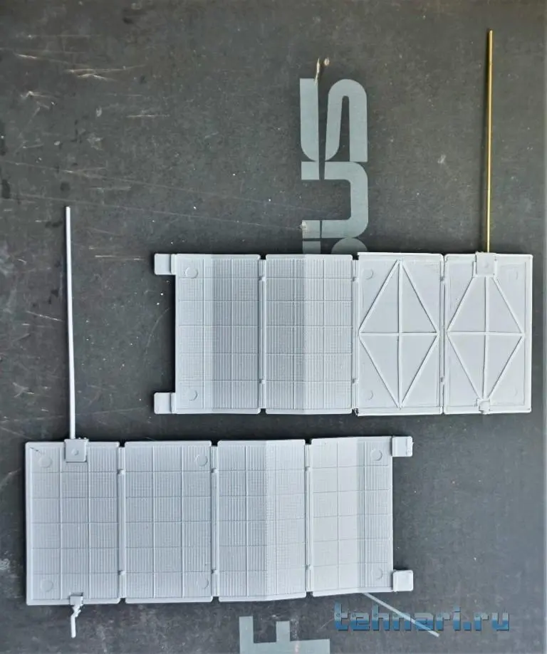

Пока проходит поиск ответа по одному из элементов конструкции на кормовой части приборно-агрегатного отсека, я займусь оформлением панелей солнечных батарей. В модели из коробки панели выполнены в масштабный размер и с соблюдением линий изгиба панелей, как в реальной конструкции, но есть места, которые можно улучшить. Это в первую очередь касается тыльной стороны солнечных панелей, на которой производитель нанес узор из фотоэлементов, как и на рабочей стороне панели. Поэтому аккуратно снимаем этот узор модельным ножом и шкуркой.
    27.6 KB · Просмотры: 29
    29.3 KB · Просмотры: 24
На фотоснимках панелей видно, что каркас их выполнен из профиля, который перфорирован отверстиями облегчения. Поэтому и здесь также можно провести доработку панели из коробки, оформив ее периметр перфорированным пластиковым профилем.
