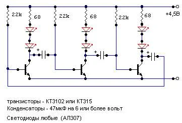

можно попробовать такую схемку.. только вместо светиков подключить обмотки..недостаток, регулировка скорости и транзисторы будут греться..

Уж лучше десятичный счетчик и ULN2003.
я упрощаю, вы усложняете.. нравится вам делать схемы с особой сложностью.. :)
выкладывайте схемы, будем пробовать , посмотрим что работает лучше..
Чем больше шагов, тем менее стабилен мультивибратор.
http://www.tehnari.ru/f11/t23534/index9.html#post195818
В этой схеме есть генератор импульсов и счетчик. При каждом импульсе счетчик переключается нужным нам образом. Чтобы он сбрасывался после третьего шага, нужно 7 ножку соединить с 15.
Ну а на выход счетчика поставить ULN2003, объединив ячейки по 2. Тогда на каждый канал будет по 1 амперу.
