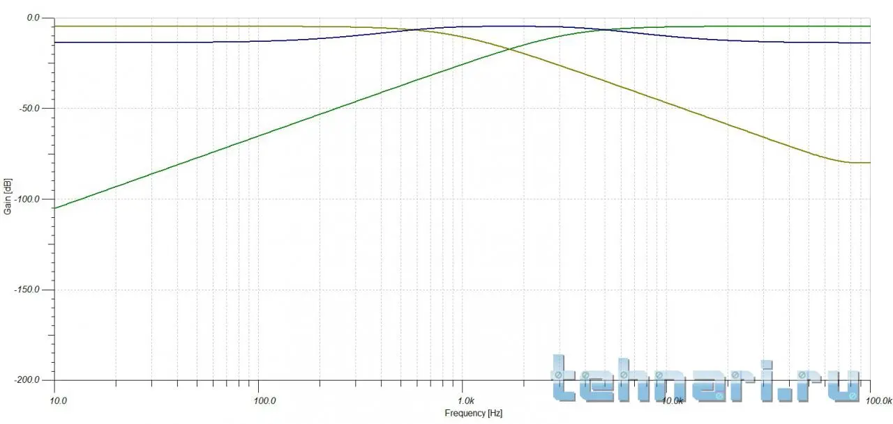

Добрый день!
Продолжаю свою темку. Тонкомпенсированный регулятор громкости и регулятор стереобазы на симуляторе довёл до ума, а вот с этим "чегойто сумленья грызут". Гляньте пожалуйста, для трёхполосного суммирующе-вычитающего по СЧ не слишком ли велики провалы между полос.
    21.1 KB · Просмотры: 120
По вертикали в каких единицах измеряются?
Почему не децибелы (dB)?
Вот, пожалуйста, в dB.
    31.3 KB · Просмотры: 173
