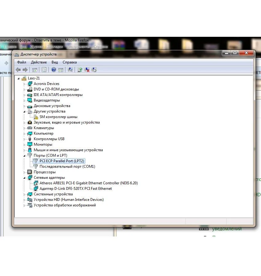

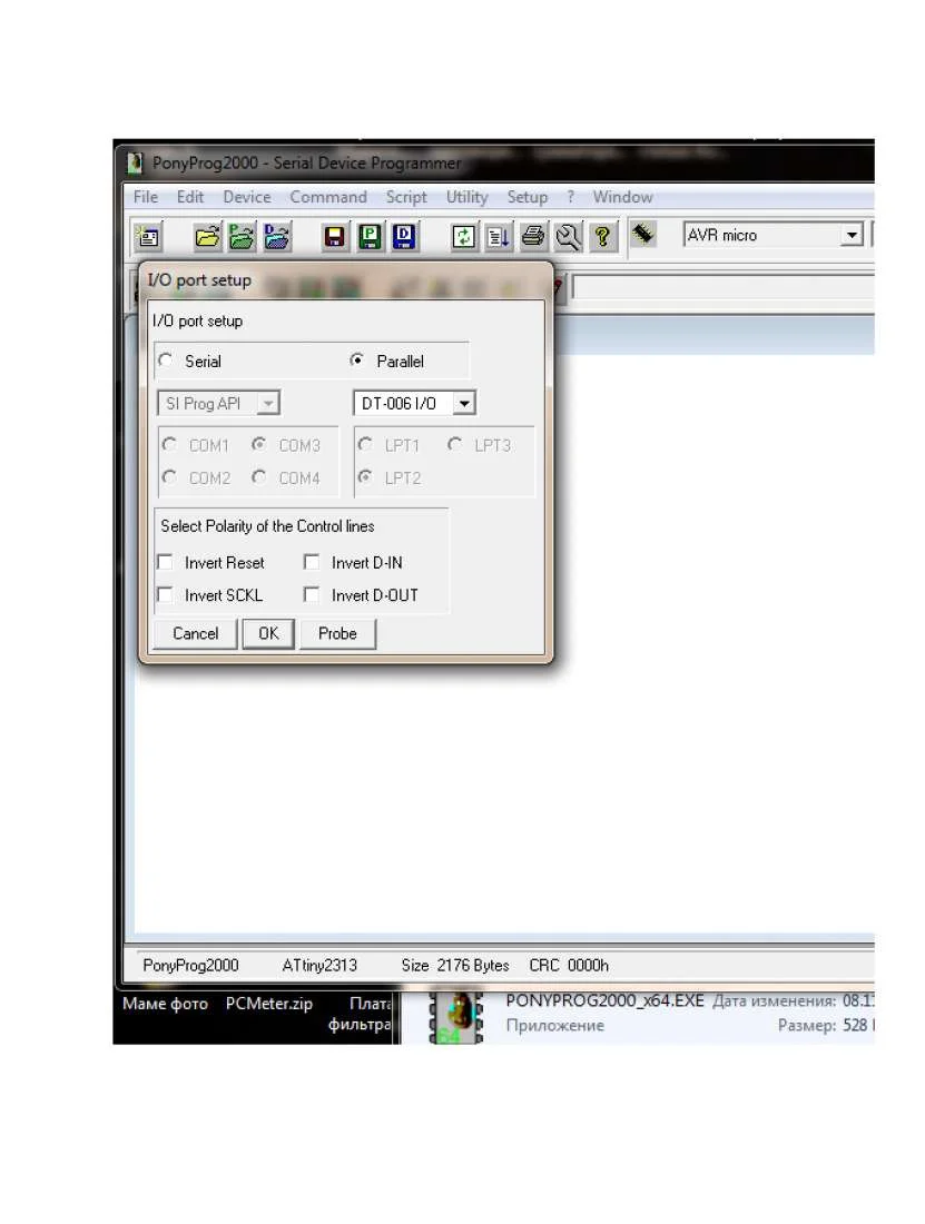

Так как в компьютере нет LPT порта на материнке у меня стоит PCI плата. Пытался подключить через ponyprog, не получилось, выдает ошибку -16, перепробовал все настройки из списка parallel port в проге ponyprog, ошибка всегда одна и та же. То ли программатор неисправный, т.е. криво собрал, либо не знаю как что настраивать, поскольку с LPT портами никогда не связывался, особенно PCI платами.

Laxs21 На сколько я понял то проблема у вас именно в Операционке, как я понял у вас Windows 7 а с ней не работает этот программатор. Установите Windows XP Mode - это эмулятор Windows XP и пробуйте. Хотя не знаю как LPT поведет себя через PCI плату.
Не стал заморачиваться, нашел комп под XP с LPT портом, все программирует. Спасибо за советы всем кто ответил
