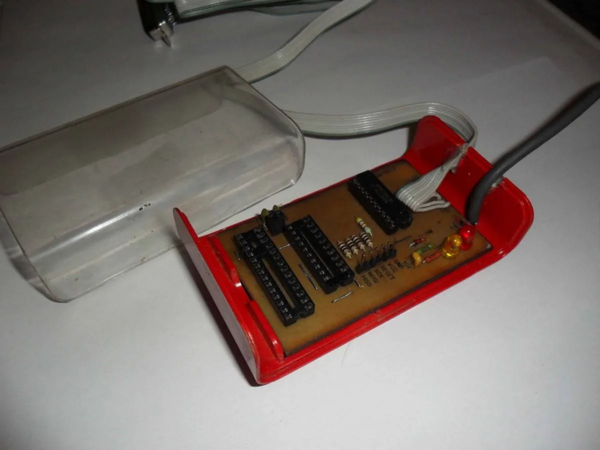

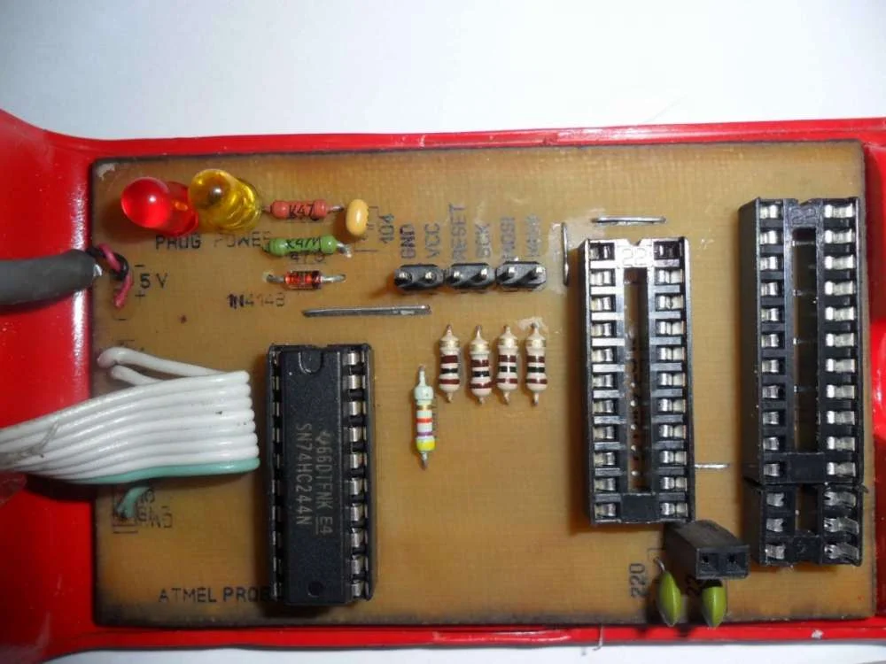

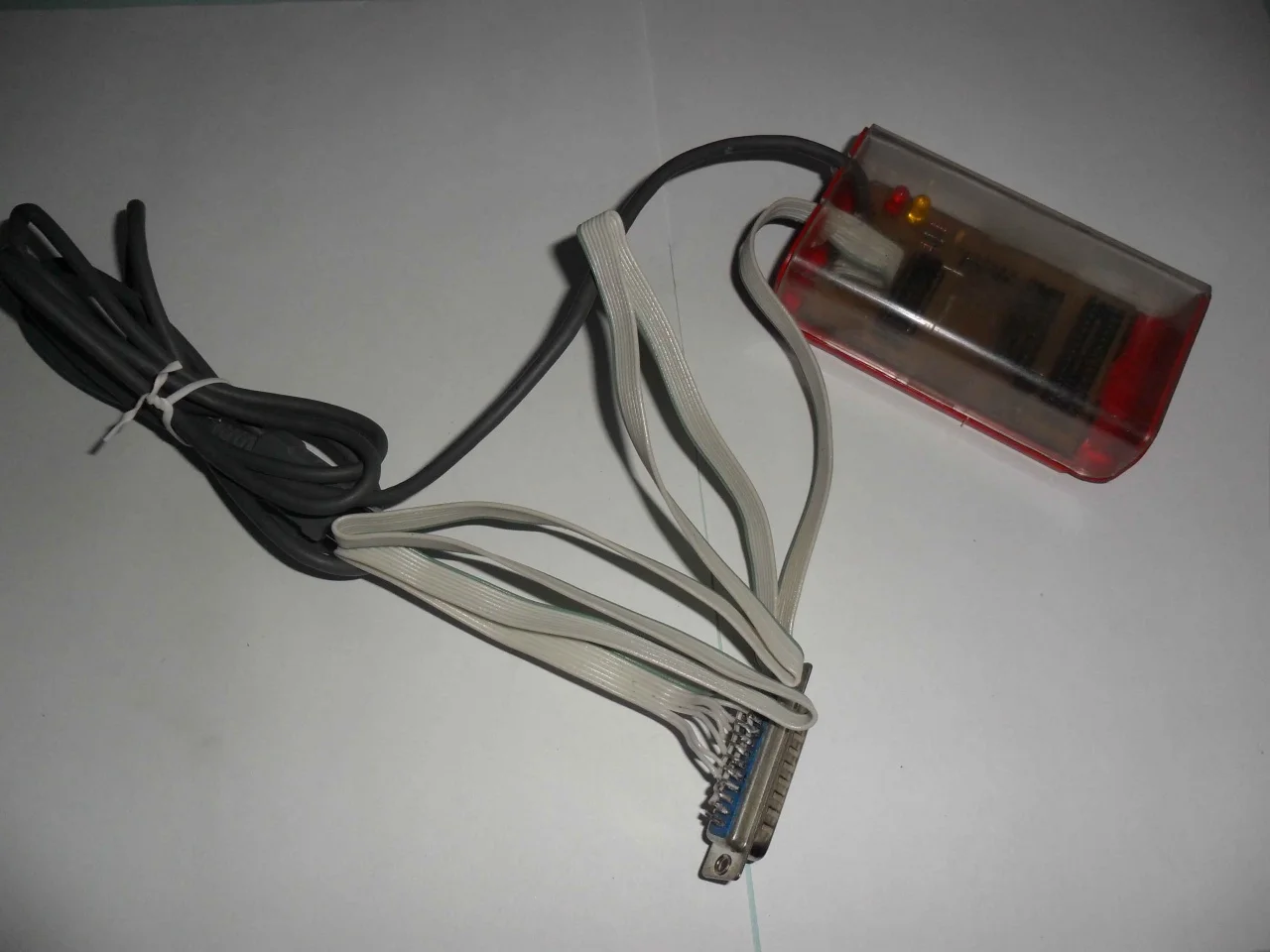

Ну вот, первый готов. С понедельника начну собирать проттосса. достал 4 меги8.
    47.3 KB · Просмотры: 440
    45.9 KB · Просмотры: 393
    65 KB · Просмотры: 483
Возникли проблемы. PonyProg выдает ошибку 24. Это при том что после выбора LPT-порта тест проходит удачно. Пробовал читать - 24. Пробовал шить фьюзы - 24. Куда копать?

Доброго времени суток! Скажите, возможна ли замена микросхемы 74HC244 на 74ALS241? Судя по даташиту цоколевка, напряжение питания и функционал одинаков...
монтаж правильный. все проверял не раз. и плату и непропаи и схему. прохождение сигналов где? и как проверять? ни осцилографа. ни мультиметра(уже) нет.
Скажите, а какой микроконтроллер вы установили и откуда его взяли? Я похоже догадываюсь в чем проблема.
С Питера 4 ATmega8A привезли. новые и не юзаные еще. ставил 2 из 4х и на обоих так программатор себя ведет
Я вам советую выбросить подальше лошадиные технологии и использовать Uniprof. В ней есть опция теста линий LPT порта. В качестве индикатора состояния используйте светодиод последовательно с резистором 510 Ом.
спасибо буду пробовать. так где смотреть сигналы-то? там где сигнал на ноги контроллера падает? индикатор Read в момент чтения загорается на 1-1.5 секунды и вылетает ошибка. Возможно ли это из-за неправильного режима LPT порта в BIOS'е?
Проверьте сначала выход данных на ножки порта LPT.
В BIOS должно быть ECP+EPP
В системе написано было просто ECP может в этом дело?
Нет, не в этом. Проверьте, есть ли сигналы на ножках LPT, а также убедитесь, что никакая другая программа не пытается работать с портом во время прошивки (драйвер принтера например).
