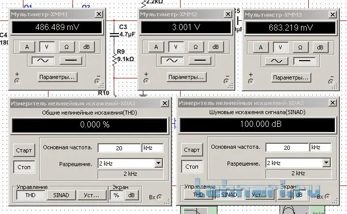

Если снизить к-нт усиления до 4-4.7 (заменив R7 6.8к на 10к-12к), что более подходит для предусилителя, то искажения падают почти в два раза.
Схема для сравнения
Коэф-нт усиления регулируется подбором R9. Нагрузка R28 2кОм.
Искажения и отношение сигнал/шум при разных R9.
Мультиметр ХММ1 - напряжение на входе.
Мультиметр ХММ2 - напряжение на выходе.
Мультиметр ХММ3 - напряжение на R12 (определение тока покоя).
Результаты моделирования на нагрузке R14=2кОм
