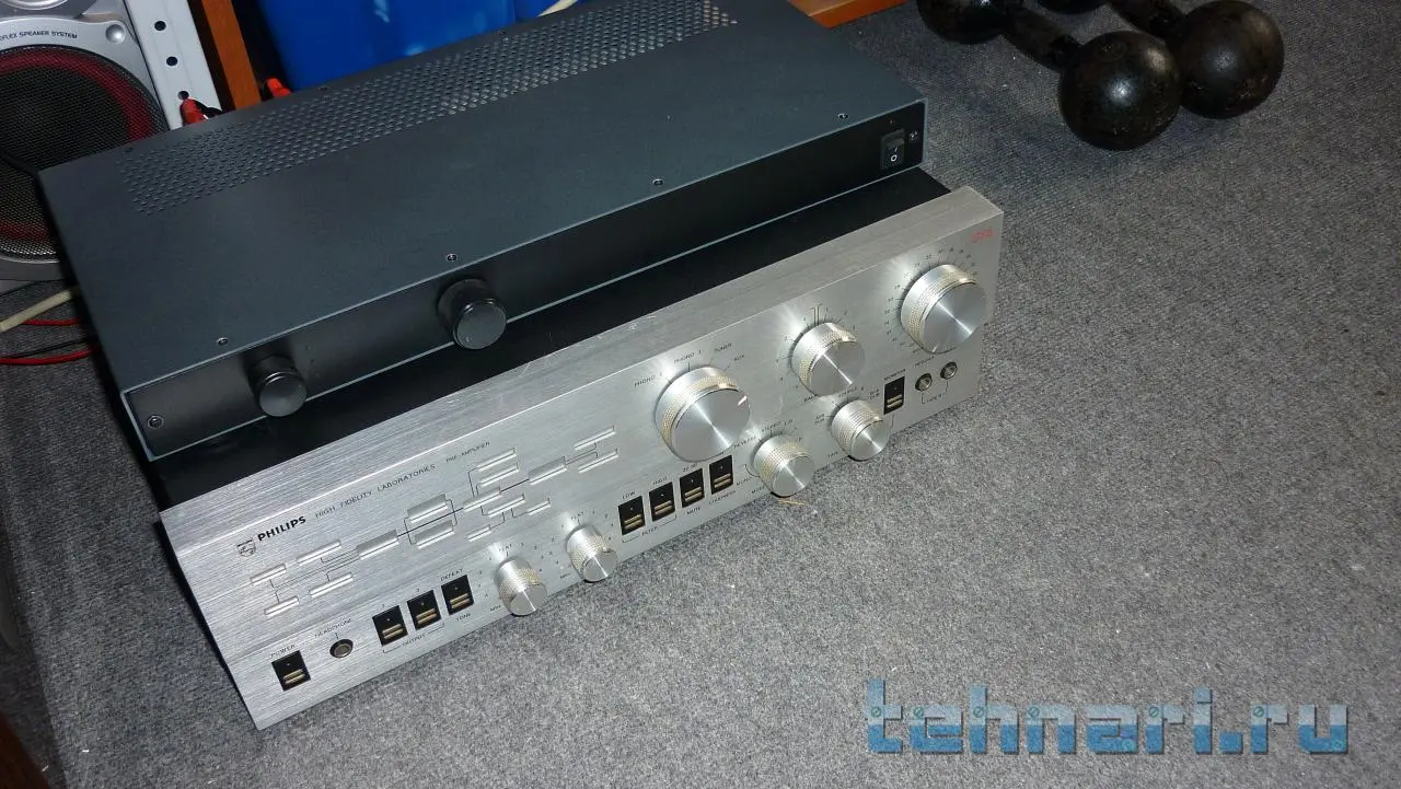

Ребята, всё в порядке! Продолжаем жить дружно!!!!! Давайте теперь по существу. Произвёл очень интересный сравнительный тест своего преда, и предварительного усилителя Philips 572. Это довольно таки крутой аппарат для студийного использования, обладающий ( так считают аудиофилы ) просто неземным звуком, и сделанный в Америке на 220в ! Попал он ко мне частично в нерабочем состоянии. Вот после того как я его , так сказать, наладил, и решил таки сравнить со своим простеньким самопалом. В качестве оконечника трудился UHER MA - 200. Прослушал много разного материала. Что в итоге? А в итоге получилось следующее : НЧ составляющая у Филипса заметно проиграла , СЧ у обоих подопытных как бы ровные, а по высоким частотам у Филипса какой то замыл идёт. В режиме паузы у Филипса слышен небольшой шумок. У самопала в режиме пауза - полная тишина! Теперь, что касаемо усилителя собранного по схеме Синуса. Как я и писал выше, я делал его на заказ. До этого, у заказчика был ламповый пред. Не из дешёвых. Теперь у него нет лампового преда, а есть быстрый, очень честный предварительный усилитель, собранный по мотивам Синуса. В заключении хочется сказать, что вся эта американо - японо - корея - европейская аппаратура, не что иное, как хорошо пропиареный ШИРПОТРЕБ, а зачастую и весьма бюджетненький!!! А особенно сейчас.
    150.3 KB · Просмотры: 477
    143.1 KB · Просмотры: 315
