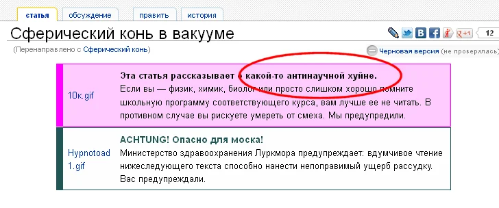

Естественно, все эти паразитные ёмкости при вашей технологии изготовления плат, отсутствуют... :)
Они даже в сферическом конденсаторе в вакууме присутствуют, но при "пятачковой" технологии (не моей, я ее в старинной книжке Жутяева подсмотрел) они меньше.

Открыл, то что ты выдал, если ты об этом, то что там написано, то тогда все понятно ... :D
