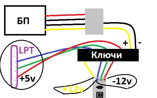

планируется управление RGB лентой через LPT Порт

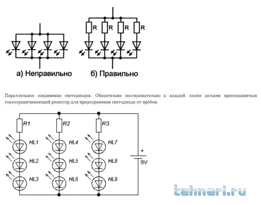

Подскажите, как правильно распаять светодиодную ленту??? в ленте на 1 рез. 150 ом по 3 диода 3-хвольтовых. Необходимо эти 3 диода распаять и подключить параллельно к одному элементу питания( кстати так можно?) И резисторы тогда надо будет к каждому диоду подключать? И сколько сопротивление резисторов должно тогда быть? Заранее Спасибо.
И совсем уж глупый вопрос, но я в электронике и физике валенок, от анода должен подключатся резистор, и только потом светодиод? или без разницы?
На ленте светодиоды подключены последовательно. Если их распаять, то ленте, наверняка, придёт конец.
Какому элементу, с каким напряжением ?
Абсолютно без разницы.
Да, к каждому, предварительно пересчитав номинал резистора.

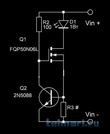

Нашел в нете схему. Эта схема led драйвера идеально сочетается с мощными и сверхяркими светодиодами, и может быть применена для любого их колличества, с любым видом питания.
  • входное напряжение: 2В до 18В
  • выходное напряжение: на 0,5 меньше, чем входное напряжение (0.5V падение на полевом транзисторе)
  • ток: 20 ампер
    7.3 KB · Просмотры: 55
Это простой источник тока не зависящий от напряжения питания, типовая схема. Вместо MOSFET можно применить биполярный n-p-n транзистор, в любом случае для Q1 нужен радиатор. Выходное напряжение меньше на 0,7 вольта (напряжение падения на переходе база-эмиттер Q2) источника питания. Ток задаётся резистором R3 и определяется как I А=0,7 В/R3 Ом.
