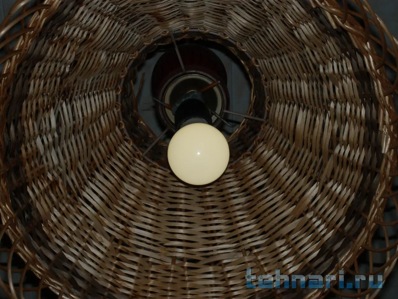

Попробовал своим NIKONом в двух режимах с расстояния примерно 0,8 метра. В режиме P выставляет чувствительность 1/800 и диафрагму F13, а в режиме AUTO 1/125 и F5 (со вспышкой). Вот что получилось. На этот раз филаметные отключены и для чистоты эксперимента на светильнике номера ламп. Может это вам поможет определиться!? Свои выводы мне в личку... Там и отвечу угадали или нет...
Сразу уточню что-бы меня потом не обвиняли в нечестности. Лампа 1 на общем фото дальняя, а лампа 2-ближняя (светильник в первый раз был снят со стороны лампы 2, пост #99).

Вот мой Nikon coolpix p60. Режим Р. Первое фото экспозамер матричный, выдержка 1/100, с пыхой. Второе- точечный, выдержка 1/1200, тоже с пыхой. Лампа и зум те же. А разница какова? :)
