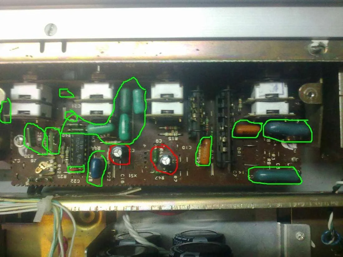

у меня не совпадает схема с платой темброблока, там не понятно какие кондеры полярные или нет их там 2 шт к50-6 на обоих есть плюсики с одной стороны

А нужно точно как на схеме обозначено - где нужно поляр , а где нужно неполяр.
красное полярные , салатовое - неполярные. схема переделаная с 3х микросхемного преда на 2х микросхемный. Это всё вы найдёте выше, я выкладывал всю свою инфу.
Еще раз объясняю: К50-6 - это не значит, что он полярный, есть неполярные - у меня стоят неполярные, в схеме указаны как неполярные.

мой пред был 3х микровый стал 2х, имеет что на схеме полярные кондёры в фильтре по питанию, что на плате тоже самое
Вот: (полярный подчеркнул - он один - если я еще не ослеп)

хм :) точно такая же схема как и у меня. фильтр по питанию не может чисто физически быть только на одно плечо. глянь по-внимательнее на С37. твой пред ничем абсолютно не отличается от моего до переделки.
Там стоят 2 электролита в фильтре - полярные как видиш, даж на схеме обозначено.

Извиняюсь (ослепtehno001) -не заметил - с С-37 согласен - он полярный.
На вашей плате неполярные конденсаторы убраны вообще.

Ставьте конденсаторы С-37 и 38 - полярные - остальные неполярные.
