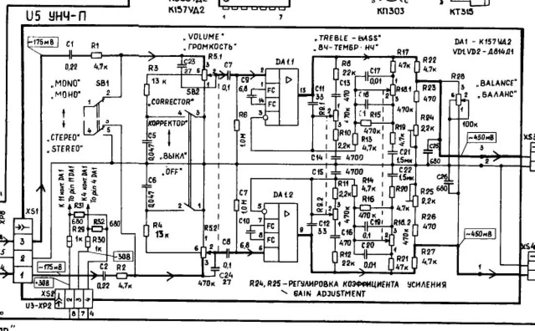

вот фото моего темброблока он не совподает с микросхемой там стояли вот такие два кондера к50-6 с плюсиками снизу значит наверно полярные? я их заментл на полярные jamicon, тонокомпенсацию и моно я выпаял что б немешало

Похоже на вашем усилителе поздняя модель преда на одном ОУ
на схеме фильтр питания почему то не обозначен, но он есть как видите. Вы всё правильно сделали, только вот посоветую вам поставить не 5 мкф, а 100 мкф, для лучшей фильтрации, та, тут можно хоть 2000 если место позволит :) непомешает, не сигнальные ж цепи. На свой поставил 100.
Но , это не главное. Лучше б оконечниками занялись в первую очередь. "переберите" все электролиты (тут тоже самое, в фильтрах можно ставить 100 мкф, все остальные ИСКЛЮЧИТЕЛЬНО по номиналам, ибо - сигнальные цэпи) и поставьте новые Р41.

на унч я поменял все кондеры на новые. Р41-это марка резисторов?
R41, С123, VD4, VT12, L34, T1 - примеры обозначения на принципиальных схемах радио элементов, соответственно списка резистор, конденсатор, диод, транзистор, катушка индуктивности, трансформатор.
R41 постоянный резистор марки МЛТ сопротивлением 2.7 ома и рассеиваемой мощностью 0.5 ватт.

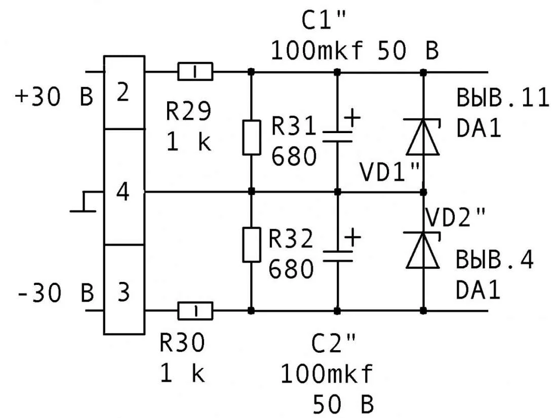

резисторы р29 и р30 посхеме сопротивление 1к, замеряю тестером показывает 3.6 к это нормальное отклонение или они неисправны?

непорядок.
Если хочешь качественной работы преда , просто необходима вот такая минимальная стабилизация питания
подпаяй стабилитроны КС515А (стабилизация 15 вольт , как и нужно для ОУ) со стороны дорожек.
Удачи в ремонта :)
У него вариант с резистивным делителем,что ли?
да. А выше это просто минимальная доработка заводской схемы путём добавки стабилитронов. Электролиты на платах есть а вот на схеме их почему-то не обозначили.
