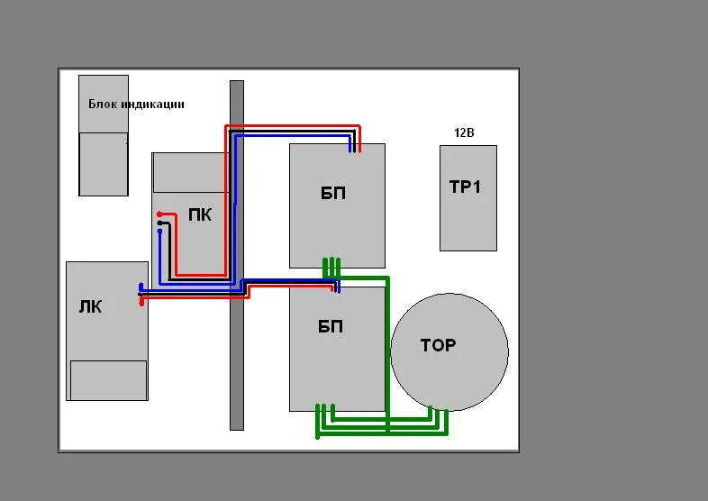

pryanic, где же копать? Провода у меня прибраны, максимально укорочены. С обычным железным трансформатором такого не было на 2 канала одновременно, хотя конечно на ТА-196-220-50К обмотки были раздельными...
Возьми лист бумаги .Хоть тетрадный,карандаш и нарисуй расположение земляных проводников и покажи на форум.если сам не можешь с петлями разобраться.
Фото №1: фактическое расположение,
Фото №2: планируемое.

а сигнальные кто рисовать будет?
Если посмотреть на фото №1 в посте 1106
То так и идут вниз, к задней панели. Перпендикулярно силовым. Вх и Вых обоих каналов будут идти по одной линии. Если не прав, то исправте, буду благодарен.
Расположение на фото №2 постом выше нормальное? Как лучше разместить сигнальные?
Смотрю на рисунки и ничего не понимаю. Где мекки ,где соединения с корпусом,где земли сигнальные с силовыми сходятся? Одни вопросы.
М.Васильев не художник, но надеюсь понять можно. Скорее всего фонит из-за участка правой платы. Но и без корпуса в другом расположении так же фон присутствует.
Заземление к корпусу в двух местах. 1-ое вход 220В соединен проводом к креплению ТОРа, 2-ое у тюльпанов на входе к корпусу общие провода.
Cколько повторять одно и тоже.Корпус соединяется с общим проводом с одном месте.Только у входных гнезд.
into, как я понимаю у Вас питание по сети 230 вольт выполнено по трёхпроводной схеме. Даже в этом случае с силовым заземлением, а оно довольно грязное, не стоит соединять общий провод и корпус конструкции, хоть это и противоречит нормам ПУЭ.
Просто в этом случае на входном сетевом разъёме распаяйте Y помехоподавляющие конденсаторы между заземлением (PE) и L, N и далее на питание ведите два свитых вместе провода - L, N.
Перед трансформатором желателен синфазный трансформатор.
