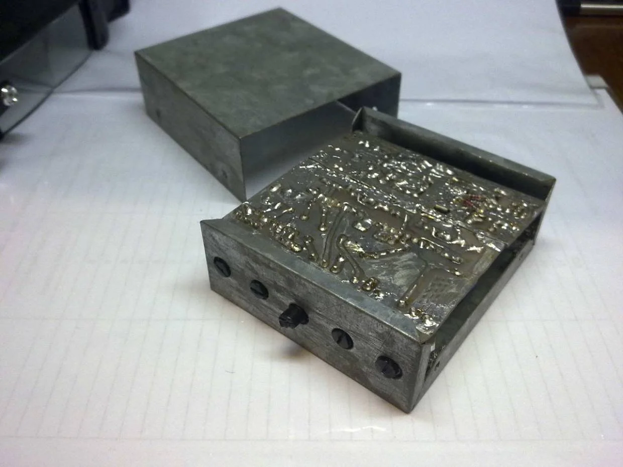

К сожалению свои самоделки никогда не фоткал - сделал и отдал. Недавно нашел одну незавершенку: кроссовер для автоусилителя с преобразователем 12 в. в двуполярное +-15 в. в отдельном корпусе, сфоткал, здесь где-то выкладывал. Вот некоторые фото на которых видно как сделан корпус из оцинковки 0.55 мм.
Места сгиба прорезал резаком - так удобнее и ровнее, глубину легко подбирать.
Для соединения половинок корпуса использовал винты впотай, на ответной стороне припаивал гайки. Быстро и удобно, отделанный корпус выглядит практически как заводской.
получилось хорошо. это оцинковка?
конечно же прорезь будет внутри корпуса
Оцинковка 0.55 мм. Сгибается прорезью внутрь (зачем оставлять ее на виду?) Грань сгиба получается достаточно остро-прямоугольной (так вроде можно сказать...) Для более толстого металла потребуется более широкая прорезь (не менее толщины), грань сгиба получется более округлой, но для собдюдения точности линии сгиба придется использовать оправку, закрепленную струбцинами к листу железа.
PS. на фото незавершенная самоделка начала 2000 г.г., еще на К157УД2, по какой схеме сделана уже не помню (скорее всего по статьям Шихатова из журнала Радио). Размер чуть больше пачки сигарет.
