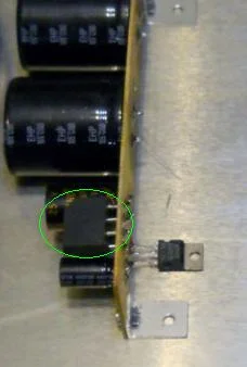

Почему на схеме два диодных мостов а на принципиальной один?
не понятно зачем два диодных моста?

Один мост для усилителя а второй с кренкой для питания дополнительного обвеса(подсветка, плата коммутации и т.д.)

В блоке питания два диодных моста. Один силовой - на питание усилителя, а второй маломощный со стабилизатором для питания индикации, подсветки и платы коммутации.
Два конденсатора 2200 мкФ на 25 вольт, диодный сост на 5-6 ампер и интегральный стабилизатор на девять или двенадцать вольт, в зависимости от применяемых реле. КР142ЕН8А - на девять вольт, а КР142ЕН8Б на двенадцать вольт
Ладно, то что Вы мне написали что купить, я купил, но детали не совпадают как у Вас на схеме. Или что то не так? У Вас там еще две большие кондеры стоят (170 собщение,фото). Может дадите ссылку магазина чтобы заказать через Инет детали, а то у нас в Иркутске бывает ваще нет. Заодно динамики закажу.
Какие именно детали не совпадают? Если ты про конденсаторы во вспомогательном блоке питания - то это не критично. Там можно поставить любые, от 1000 до 6800 микрофарад. А ссылку дать не могу, сам я этим не пользуюсь. Знаю, то рассылкой занимается "Чип и Дип", но у них цены раза в три больше, чем в других магазинах.
