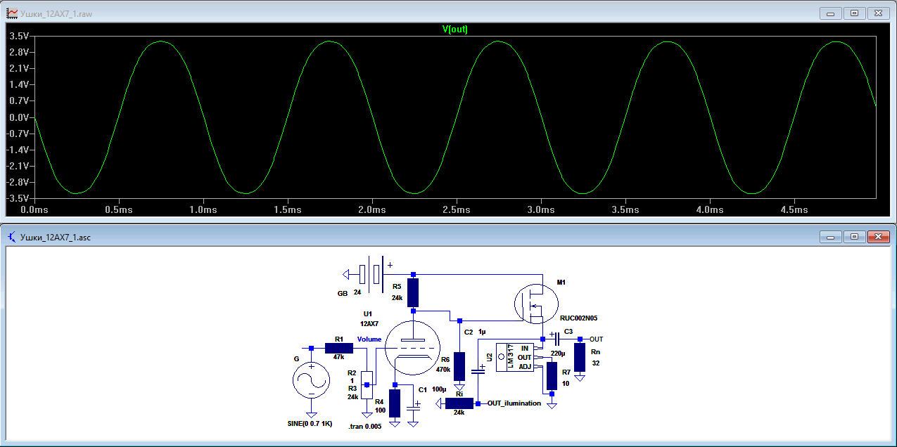

Вот, что получилось ...
0.4 Вт на каждое ухо, при входном 0.7 В. Сейчас гаджеты делают до 0.7-1 В на джеке.

Вот поставил в усилитель IRF540, все работает как картинка, теперь 100% можно
повторять в железе ... :)

Андрей абсолютно никакой разницы не вижу между резистором на истоке и токовым калькулятором на КРЕНке. Где ты увидел не знаю. А если разницы нет, то зачем городить огород ... :(
RMU и LFR у него нормальные, частоты все, это усилитель с непосредственной связью, без конденсаторов ...

Чё непонятного-то, смотря для чего. Усилитель класса А, соответственно качество
звука хорошее по определению. Но и кушает он очень хорошо, хочешь хорошую
музыку заплати .. :)
Если для наушников, при нагрузке 32 ома и питании 24 вольта, потребляет 200-250 мА. Если на динамик 8 ом и питании 48 вольт, то потребляет 2.5-3А. Стерео - 2х2.5 ватта ...
Лампа мало потребляет (усилитель напряжения), а вот буферный (токовый)
каскад все и кушает. Но зато нагрузку держит будь-будь ...
Поэтому и спрашиваю, смотря куда ... :)

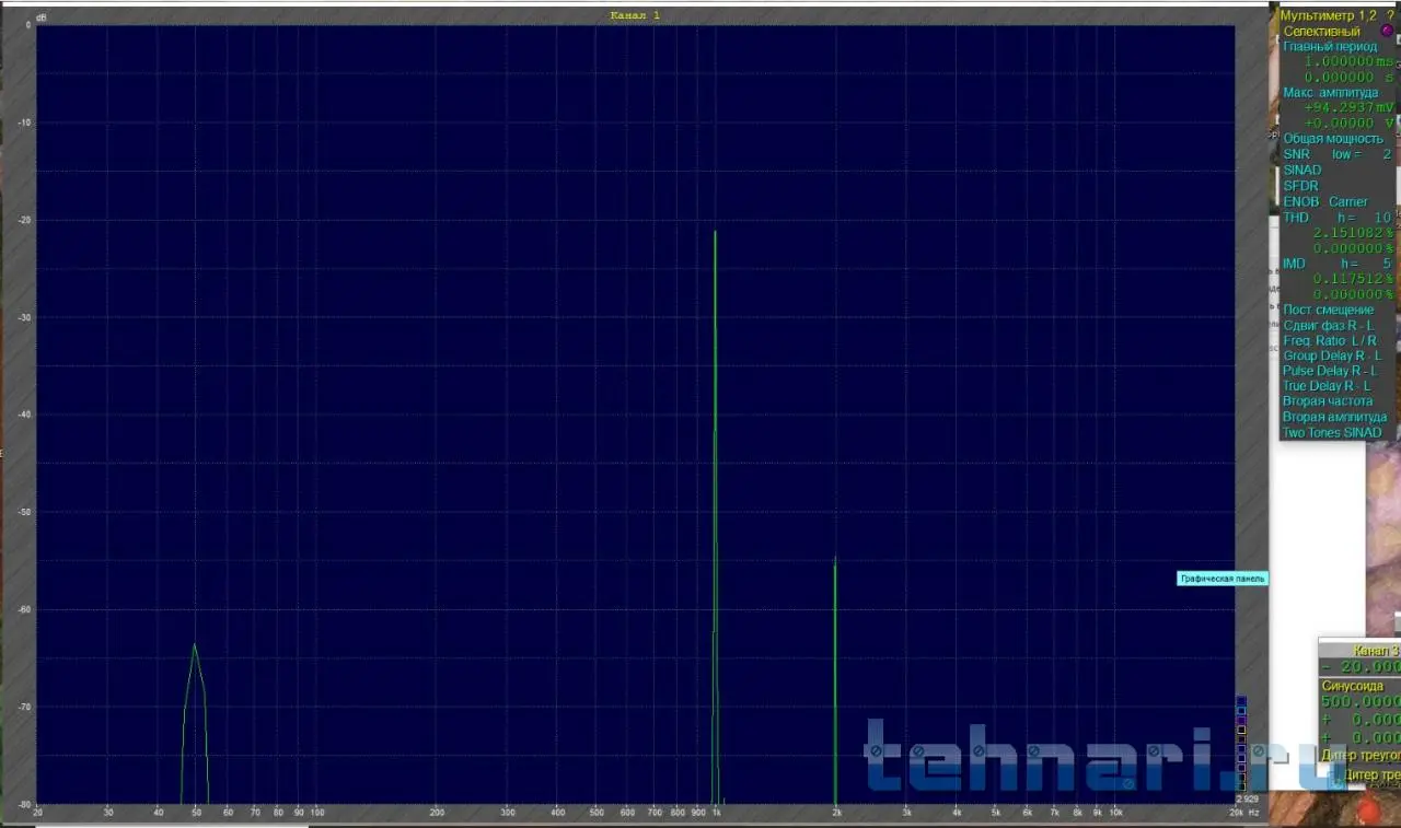

Смакетировал, наконец-то, входной каскад. С нагрузкой в аноде 10 кОм на аноде получилось +20.5-21.5V ( участвовало 6 ламп E83CC ). С 27 кОм на аноде картина не сильно изменилась.
Опытным путём нашёл значение этого резистора 43 кОм, для одной лампы получилось +12.5V анодного, с остальными от 14,5V и выше.
Далее прогнал каскад на искажения на частоте 1 кHz, на двух значениях выходного напряжения 1V и 2.83V. Нагрузка каскада 80 кОм. Получилось как-то вот так :tehnari_ru_182:
    38.1 KB · Просмотры: 51
    38.1 KB · Просмотры: 50
Ну видишь, тут каждый по своему считает, да не только тут. Мы даже с Андреем один раз крепко разговаривали. Видишь ли тут вот еще в чем дело. Лампа в паузе сама издает белый шум, но мне например нравится. О шумах говорить на лампе, я думаю не стоит.По моим прикидкам (по моим) и по твоим картинкам, Кни, где-то 1.4 ... :)

Полоса частот, кстати, вполне приемлемая получилась. Амплитуда на частоте 20кГц, относительно 1кГц отличается на 20%. Насчет шумов ничего не намерял, а горб 50 Гц от трансформатора накала, который стоял очень близко к макетке. Насчет искажений, есть мысль ввести с истока полевика в катод лампы не глубокую ООС. Чувствительности хватит, и заиграет наверняка почище.
Никаких симуляций не делал, макет обмерил компьютерным комплексом Шмелева. Полосу проверял банально осциллографом и генератором :)

Твой же входной каскад нам половинке Е83СС, в катоде резистор
100 ом зашунтирован конденсатором 1500 мкф х 6.3в. В аноде резистор, который подбирал с 10кОм до 43 кОм. Выход через 100нФ х 250в. На сетку вход через делитель, 37 кОм + 10 кОм. Напряжение питания 24в, накала 6.5в.
Ну понятно стандартное включение, но зачем делитель, это же не транзистор,
Лампа в отличии от транзистора, на оборот открыта постоянно, её надо наоборот закрывать. Для этого резистор масса-сетка ... :)
Чё тяжело скриншот со схемы сделать ?... :)))
Был бы дома, сделал бы скрин и фото. Делитель на входе и у тебя на всех схемах. Я сделал потому, что мой генератор не умеет от нуля сигнал выдавать. Где-то 70мв у него на выходе на полностью убавленном регулятора, потому я опасался перегрузить каскад.
